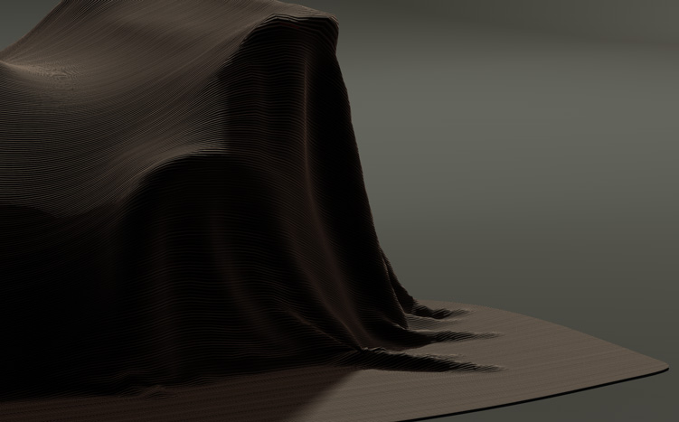

Posto un renderino, anche se ci sono ancora diverse cose che voglio migliorare (tipo più tensione fra rollbar e cockpit)...però credo di essere sulla strada giusta. Ho scelto un telo più corto perché non mi piace che vada a stendersi per terra per troppo spazio...
Vorrei che fosse in velluto nero e sto cercando di farlo usando dei fresnel nel materiale.
Se puoi dimmi che ne pensi e magari mi dai ulteriori consigli su come migliorare il telo.

trevis...è veramente bello!!! i miei complimenti :)

Grazie morph! Ma non sono ancora soddisfatto del risultato...c'è ancora troppo effetto "gommoso". Per il tutorial...proprio ora Ros mi ha mandato un pdf superdettagliato, se glielo chiedi credo non abbia problemi a mandartelo. Fra l'altro aprofitto per dire che raramente si incontrano persone così disponibili....veramente grande!
Ora provo a seguire il suo tutorial e vedo cosa viene fuori, ci metterò un bel po perché la mesh da coprire col telo è bella "grassa" e questo incide sui tempi di calcolo.

...il tutorial di Ros funziona alla grande. Le uniche modifiche che ho usato sono i livelli di campionamento che ho potuto settare a 3.
Il risultato mi soddisfa molto, credo che con qualche altro trucchetto arriverò a ciò che mi ero immaginato....tipo aggiustare col ptp la zona sul naso perché non si appoggia sulla mesh. Per il materiale anche io pensavo a qualcosa con le righine...ma come si vede c'è da combattare con la gazzosa del moirè...

Proprio un bel lavoro, solo non mi piace il tessuto appoggiato così sul terreno, è troppo regolare, sembra incollato. Ciao!
