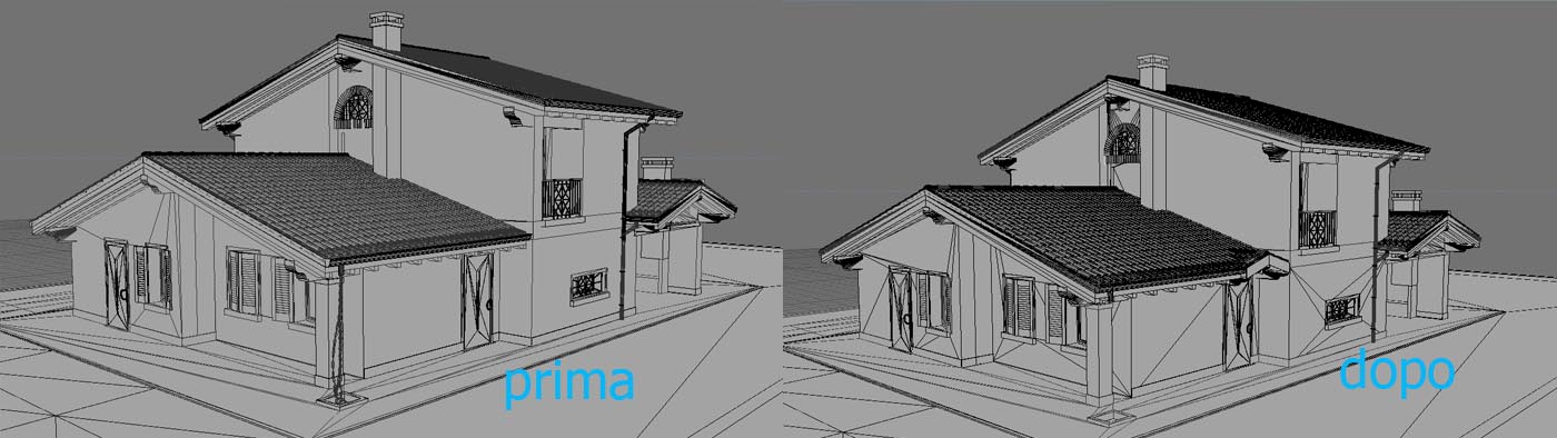

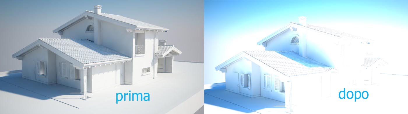

Scusate ragazzi ma mi capita una cosa un po strana... Ho modificato il modello fatto in archicad l'ho riesportato (quindi tutto da zero in cinema), dal contest originale (chiamato prima nelle prossime immagini) ho importato le camere vray, la luce vray e la catene sui pluviali e posizionato l'edificio nello stesso punto in coordinate. Nel vray bridge ho impostato gli stessi identici parametri ma... ecco il risultato del primo e del secondo...
Che ne pensate? possibile che con gli stessi parametri la luce si spalmi in due modi differenti? Visualizzato dalla stessa physical camera? Sun e Sky sono gli stessi?

per caso ci son ancora assegnati materiali di archicad? o è presente il canale luminanza?
ma se importi il nuovo modello nel file vecchio da lo stesso risultato?

Quanto al tuo ultimo problema, sei sicuro che non hai luci doppie?
Sei sicuro che l'inquadratura è con una phy cam e non con la standard di cinema?
Quanto ai predenti quesiti, beh i problemi di macchie nere sono diffusi. Per risolverli:
1) aumenta qualità IR e soprattutto LC.
2) tieni conto che spesso con i materiali assegnati certi artifatti spariscono... almeno questo è quanto capita a me certe volte.
3) vedi di aumentare l'illuminazione in quei punti... abbassa o gira il sole, oppure usa un hdri al posto del cielo
Per il displacement....
1) possono essere punti doppi con le stesse coordinate... controlla e usa caso mai la funzione WELD (in italiano credo sia unisci punti o simile).
2) meglio avere superfici quadrangolari e non triangolari
3) usa la funzione "keep continuity" anche se non è detto che risolva...
4) eventualmente aumenta la qualità dei parametri del displacement

secondo me hai luci doppie,era capitato anche a me

awo23 wrote:per caso ci son ancora assegnati materiali di archicad? o è presente il canale luminanza? ma se importi il nuovo modello nel file vecchio da lo stesso risultato?
Sembrerà impossibile ma importato il modello nel vecchio tutto è apposto ed ecco il risultato qui sotto.
sambrn wrote:Quanto al tuo ultimo problema, sei sicuro che non hai luci doppie? Sei sicuro che l'inquadratura è con una phy cam e non con la standard di cinema?
Guarda, ho controllato ricontrollato, mi sono fatto i printscreen di ogni singola schermata del vecchio, luci e camere con i tag vray li ho importati dal vecchio, non mi spiego perchè non dia l'identico risultato.
La cosa mi preoccupa un po', sembra che il physical sky fosse sproporzionalmente luminoso rispetto al prcedente. Comunque con il consiglio di awo23 ed importando il modello nella vecchia scena tutto è tornato apposto. Per le ombre strane avevo anche io il sospetto fosse una bassa qualità dell'GI e della LC tenute volutamente basse per verificare velocemente la qualità delle luci...

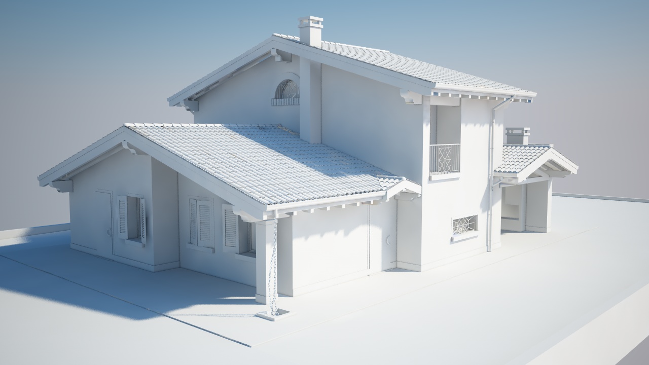

Mi piace molto l'illuminazione e anche il modello molto dettagliato.
Posso solo chiederti che tipo di color mapping stai usando?
Grazie.

Ciao Patrik, il modello ha un default surface color in opzioni del bridge al 60% del bianco e il settaggio del color mapping è quello che trovi quì sotto. Se intendi questo...
Fa piacere ricevere complimenti anche da te, sono un grande ammiratore delle tue case valdostane :)
Speriamo, viste le buone premesse che il risultato finale sia buono
