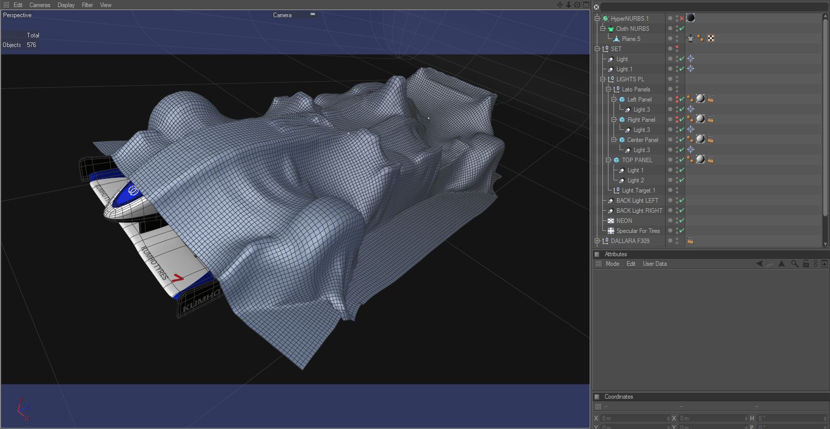

Questo è un po il risultato "quasi" finale (ad una risoluzione decente)...anche se modificherò ancora qualcosina.
Metto anche il wire (con HN spenta) per capire che risoluzione ho usato per l'ultimo step.
