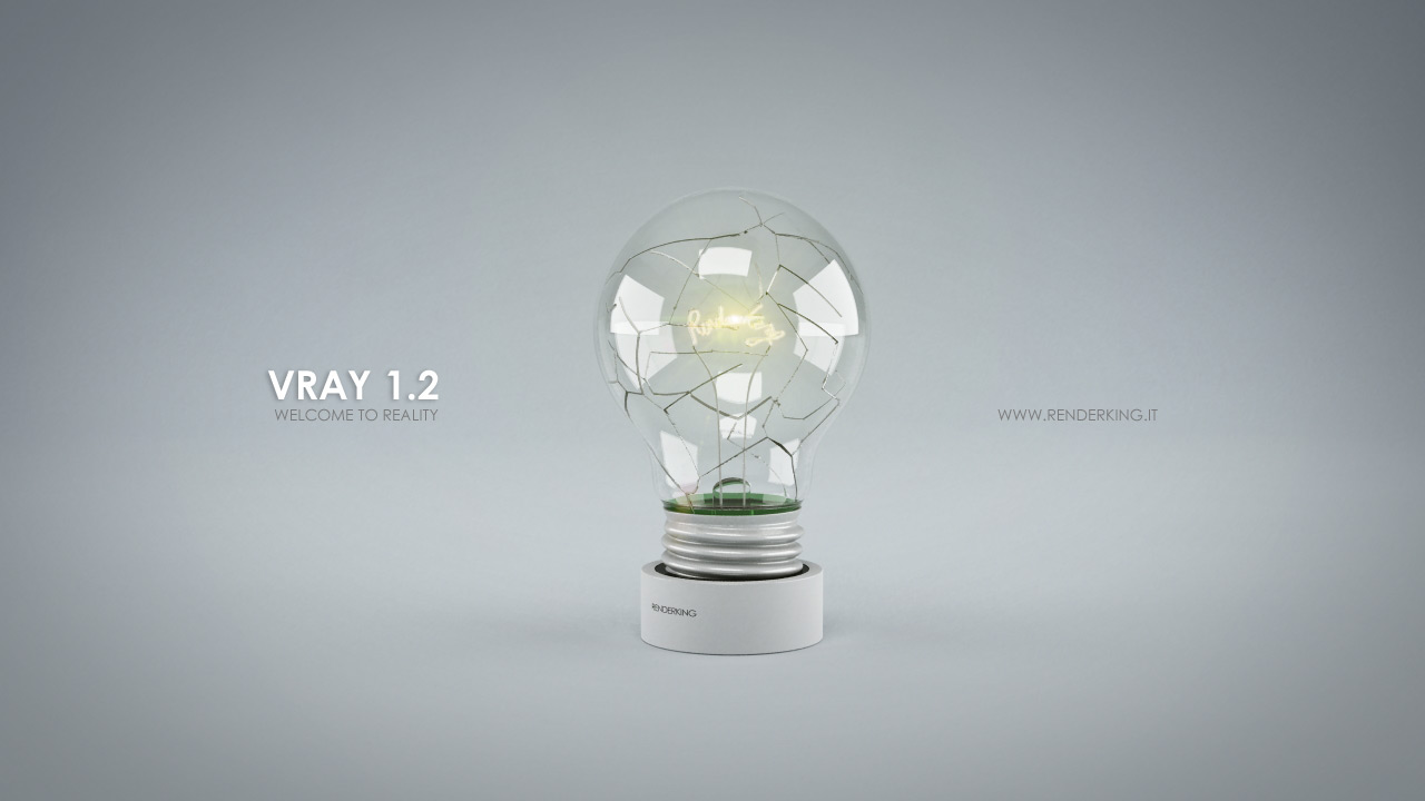

Ciao a tutti amici, venerdì per la prima volta ho messo le mani su VRAY...è stato amore a prima vista! una perfetta unione di intenti!!!!
Solo che molti parametri mi sono sconosciuti. Posto qui il mio primo test, e avrei bisogno di commenti sinceri per capire dove e come migliorare.
Ad esempio: qualkuno mi spiega come si mette il motion blur e la profondità di campo sulla camera?????
http://vimeo.com/12346955
Grazie a tutti.
Alessandro

l'unica cosa che posso dirti è......WOW!
complimenti

Bello!
Profondità di campo (DOF):
1) attivala sulla terza finestra dei parametri relativi alla phy cam di vray e tieni conto che dovrai aumentare i campioni della suddivisione per migliorare la sfocatura (lasciali come sono per fare i test e poi alzali per quando farai i render finali)
2) metti un tag target alla camera e crea un oggetto null linkato ad essa... quindi porta l'oggetto null nella posizione dell'oggetto inquadrato (che sarà a fuoco)... Alternativamente puoi andare nella voce profondità della camera (ma sotto gli attributi di c4d e non della phy cam di vray) e settare manualmente la distanza del soggetto.
3) la phy cam di vray funziona come una macchina fotografica a tutti gli effetti... per cui devi abbassare F-stop a valori almeno di 3.2 o 2.8... anche meno se vuoi rendere l'effetto più pronunciato... Ovviamente se al momento hai valori alti (tipo 8) dovrai bilanciare gli altri due parametri (specialmente) la Shutter speed per ottenere nuovamente la condizione illuminante che avevi prima.
sambrn
Posts: 56
Joined: Mon Jun 16, 2008 4:36 pm
Re: Primo test con VRAY - (ho bisogno di commenti sinceriper mi)
Post by sambrn »
Motion blur (Mob):
1) attivalo come per DOF
2) fai animazione dell'oggetto utilizzando le keyframe e mettiti in una frame ove il suddetto oggetto sia in fase di movimento.. Tieni conto che più è veloce (es: automobile) il movimento più l'effetto si vedrà...
3) usa Shutter speed della phy cam per regolare il motion blur... più l'otturatore è aperto e più si accentua l'effetto...

bella storia...ottima l intermttenza della tensione

Ecco un frame...

Post by sambrn »
Hai provato DOF e MB?
E' possibile sapere come hai realizzato i crack nel vetro?
Con un deformatore? O c'è un plugin apposito?
Devi essere piuttosto bravo con AfterEffects..

Post by postino »
Ciao, bhè con after effects mi diverto abbastanza, ma qui ce n'è poco. comunque per frammentare l'oggetto ho usato THRAUSI un plugin free.
Se vai nel mio sito trovi il link per scaricarlo e anche un tutorial su come usarlo.
Il tutorial è basato su xbreaker che è la sessa cosa di thrausi sviluppato da Nitrogen (francamente non so perchè abbia cambiato nome al plugin)....
Dimmi se hai bisogno di altre info.
