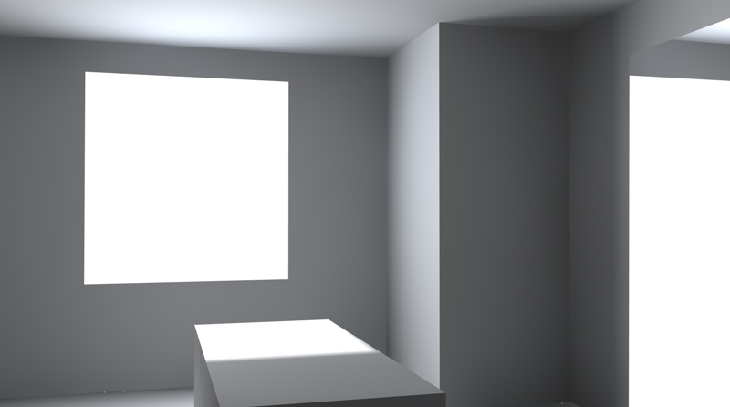

ti ho fatto velocemente una impostazione basica , scaricati il file e vedi come è impostato.. non guardare la modellazione ma il settaggio luci, cielo ecc.
fabrik
ttest.rar
scena studio
(12.83 KiB) Downloaded 144 times

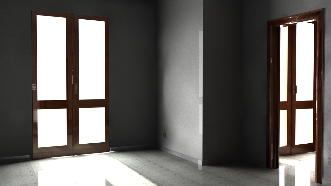

Grazie per il disturbo, posto qualche piccolo render con valori bassi seguendo le tue indicazioni.
Per ora posto qualche render con luce area alle finestre.
Domani dovrò rivedere qualche materiale, provare con la luce area sulla porta a destra e non sulla seconda finestra infine provare a dare un render a valori medio-alti.
Unico problema sono quelle ombre irregolare all'angolo della stanza e vicino al termosifone.
Grazie ancora per l'aiuto 8-)

Ecco nuovi render a parametri bassi, domani proverò ad alzare GI e Antialiasing.
@mister_4d
Prima vorrei sistemare per bene la luminosità, inoltre oggi ho avuto poco tempo a disposizione quindi il render non potevo farlo perchè impiegherebbe più tempo rispetto ad ora, spero domani :D
@flowbox
Sisi effettivamente con la luce vicino la porta già la libreria è più illuminata, alzate anche le luci come suggerito 8-)
@FiLiPpO92
Hai veramente ragione :lol: :lol: comunque cerco di postare almeno un paio di render al giorno in modo da potervi mostrare come avanza il progetto e come cambio le impostazioni in base ai vostri consigli
Ho provato anche a renderizzare con la tenda ma, oltre ad avere lo sky senza luminosità anche se attiva, mi copre anche la luce sia infinita con target che area
Penso che quest'ultimo problema si possa risolvere tramite esclusione della tenda dalla luce mentre per il colore della tenda dovrei attivare il campo luminosità

c'e ancora qualcosa che non mi quadra... con i parametri e posizione luci che ti ho dato il render dovrebbe essere diverso.
oltretutto i muri sono grigi e macchiati, se vuoi posta la scena cosi controllo cio che non va, a questo punto non c'e molto da fare se non ricercare il parametro o l'impostazione che ti crea i problemi
fabrik
