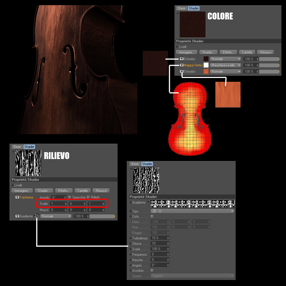

ciao mikname,
la tex che usi non va molto bene. l'idea di base sarebbe che tu usassi una tex che rappresenti il colore "puro" cioè non influenzato da fattori esterni come ombreggiature o trasparenze, mentre nel tuo caso sono evidentissime le ombre portate dagli sporti della tessitura muraria.
ad esempio su come dovrebbero essere preparati i materiali guarda
http://www.c4dzone.com/it/forum/downloa ... &mode=view
e
http://www.c4dzone.com/it/forum/viewtop ... 56&start=8
aggiungo che la tex per evitare l'effetto SuperMario dovrebbe essere più grande, cioè, a parità di livello di dettaglio, dovrebbe coprire una maggiore porzione del paramento. addirittura, se tu avessi un fotopiano [di quelli fatti bene!], potresti anche applicarlo direttamente dopo un'adeguata pulitura.
