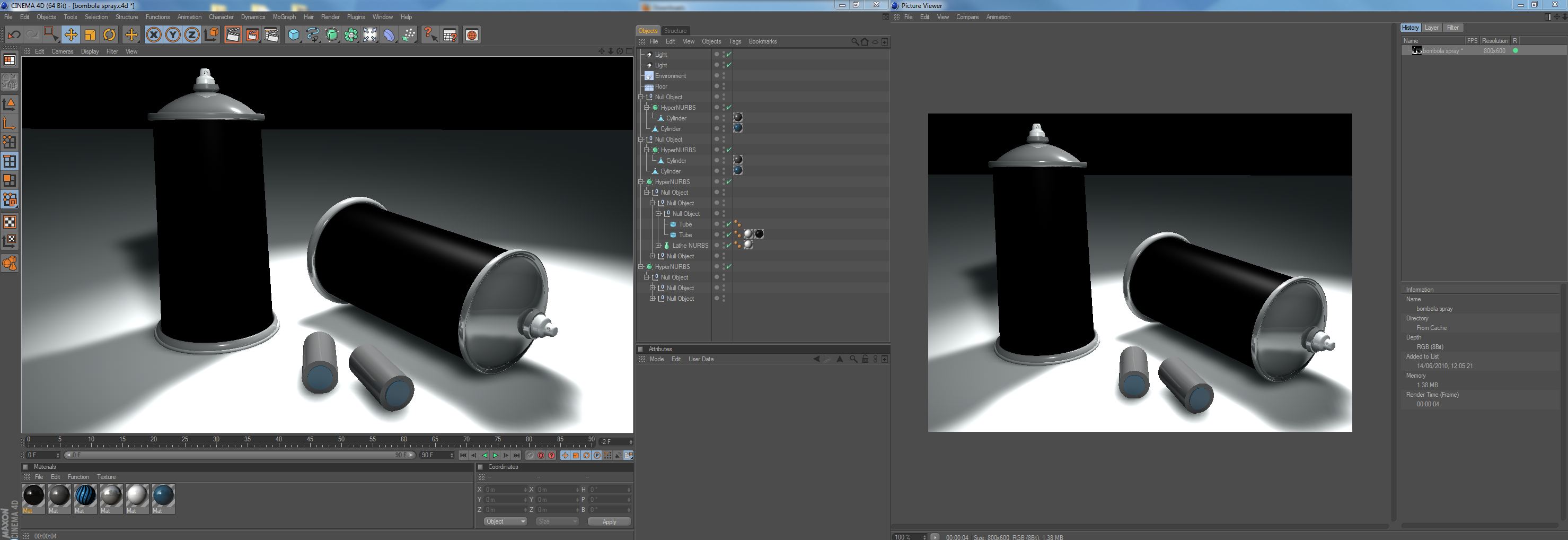

Allora, ho un enorme problema...
Ho seguito un tutorial, poi adesso mi sono messo a fare di testa mia...
Solo che quando io vado a fare il rendering nel programma, senza aprire l'altra finestra, mi appare qesta immagine:
http://img688.imageshack.us/i/32950949.jpg/
(L'immagine è stata presa facendo uno screen)
Mentre quando vado a vedere l'immagine per salvarla mi appare l'immagine senza elemento...
http://img815.imageshack.us/i/94305635.jpg/
Adesso vorrei sapere il perchè di questo effetto...
Grazie anticipatamente per le risposte.

bisognerebbe dare un occhio alla scena, forse hai i semaforini rossi attivi, nella gestione degli oggetti ci sono dei puntini grigi, che se cliccati diventano verdi e poi rossi. Il primo per nascondere l'oggetto in editor, il secondo per spegnerlo durante il rendering...
Se i semaforini sono apposto, potrebbe darsi che per sbaglio tu abbia dato un keyframe di animazione e l'oggetto si sposta e fa in altra posizione...
Non so ci sono diversi fattori perche' un oggetto scompare...spesso possono essere anche i layer, per caso accanto ai semaforini che ti dicevo c'e' un pallotto piu grosso colorato?
ps: usa il forum per allegare immagini non le linkare esternamente... :)

Allora, ho controllato: i semaforini sono grigi, li ho messi tutti verdi e comunque l'oggetto non appare.
Poi per quanto riguarda il keyframe, non so come impostarlo e può anche essere che abbia fatto del casino... ma non penso...
Per quanto riguarda il pallotto più grosso di fianco ai semaforini non c'è....
Ameno che non tu non intenda le due "palle" (non in modo volgare) affianco del livallo: adesso posto un immagine:
(il riquadro rosso indica i livelli dedicati all'oggetto sparito)

prova a premere shft+V per aprire gli attributi della vista e controlla che nei filtri non ci siano spuntati elementi quale L'hipernurbs.
Porebbe essere questo

Ho provato... ma se tolgo la spunta a HyperNURBS tutti gli oggetti sui quali ho usato l' HyperNURBS spariscono, ma solo nella modellazione, l'immagine (o il rendering non so come si chiami precisamente...) rimane sempre la stessa...
E' il primissimo lavoro che faccio con Cinema 4D perciò io non so niente di niente...
Allego l'immagine dei filter attivati:

I motivi possono essere davvero tanti e si rischia di innescare una caccia infinita. Meglio se zippi la tua scena e la posti sul forum così ci diamo un occhiata. E' la cosa più veloce e facile da fare. 8-)

Come sospettavo....
...non c'è nessun problema né in preview render né nell'output del file.
Il mistero si infittisce!!! 8-)

A me il problema lo da quando guardo il render dalla finesta, che poi è da lì che mi viene più comodo salvarla... altrimenti devo prendere lo screen...
Potrebbe essere il mio programma??
Boh stranissimo...

Da questa finestra?
