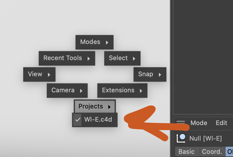

Ciao hai riesumato un po un po vecchio, se ti serve passare da un progetto all'altro basta premere il tasto V ed esce il menu rotativo, dove compare la voce dei progetti aperti :)
Screenshot 2020-05-06 at 11.18.31.png (248.71 KiB) Viewed 3584 times

Perfetto! si cercavo il modo di aprire 2 progetti in due finestre differenti e mi sono imbattuto in questa vecchia discussione!
Posts: 10609
Re: utilizzare 2 schermi per 2 progetti
no quello non si puo' fare purtroppo, bisogna per forza passare da un progetto all'altro dal menu o dal comando...cinema e' mono App, sarebbe figo che come su Photoshop ci fossero le TAB per passare da un progetto all'altro...sarebbe molto figo...chissà magari nelle prossime release lo fanno...
