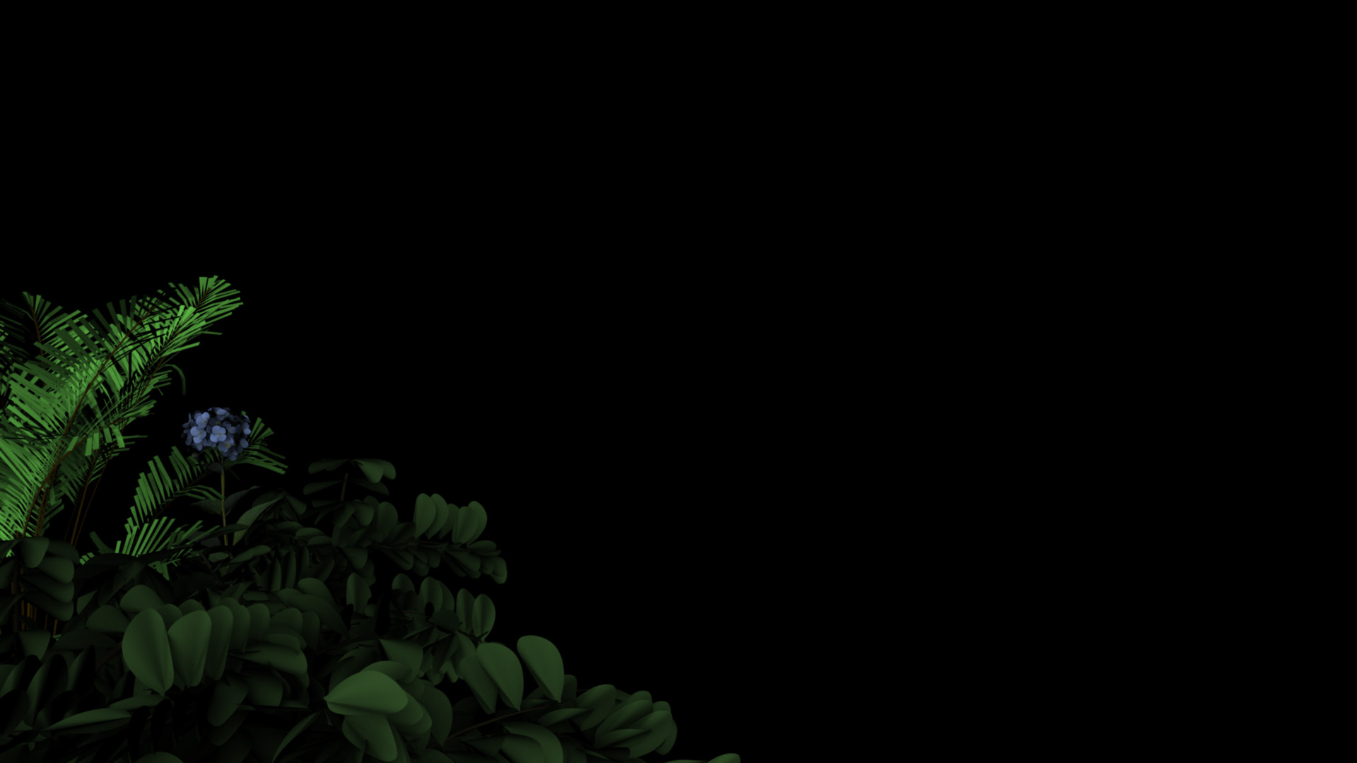

Vi spiego: sto realizzando un giardino, in cui le diverse piante dovranno poi scorrere su vari livelli per creare un effetto un pò "bidimensionale" (farò scorrere, nel video, alcune piante verso destra e/o sinistra per farle uscire dallo schermo, e nel contempo farò uno zoom verso il centro per incentrare l'attenzione su un albero posto, appunto, al centro della videata). Per fare questo sto renderizzando separatamente alcune piante, in formato .tga, con relativo canale alfa, per ottenere la trasparenza attorno ad esse. Il mio problema è che la scena ha un'illuminazione creata con Sky, e con le relative ombreggiature. Per ottenere, però, la trasparenza attorno alle piante...sono costretto a deselezionare il cielo, perdendo però di conseguenza gli effetti da esso creati. Come faccio, quindi, a renderizzare gli oggetti con canale alfa...e mantenere su di essi l'illuminazione creata dal cielo...senza ovviamente visualizzare il cielo stesso? Posto un immagine di esempio di un cespuglio, sulla quale però illuminazione e ombre di Sky non sono ovviamente presenti a causa del mio problema. Spero di essere stato sufficientemente chiaro.

Grazie mille per il consiglio. Ho capito cosa intendi (anche se ho visto che ci sono molte cose da settare e che non conosco di Object Buffer). Volevo però evitare di avere troppe cose da gestire, nella scena montata con After Effect. Più che altro per questioni di tempo (scarso, come al solito... eheheh). Comunque nel cercare sul forum Object Buffer, mi sono imbattuto in altre spiegazioni che forse mi hanno un pò risolto il discorso: se negli attributi del tag compositing del cielo tolgo la spunta in "Visibile alla camera"...non ho in sostanza quello che intendevo (cioè un elemento (o più di uno) renderizzato singolarmente, in alfa, con luci ed ombre generate da Sky, senza Sky visibile)? Se mi confermi che anche questa strada è corretta...quasi quasi procedo così..

Posto l'immagine che potete confrontare con quella sopra, qualora servisse di esempio per capire cosa intendo.
