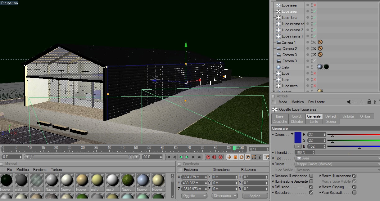

ciao a tutti.
devo realizzare una facciata con degli schermi che di notte risultano illuminati dietro
da una luce blu. non riesco a impostare il colore.
ho messo una luce area dietro gli schermi ma viene sempre bianca.
Non basta impostare il colore dalla luce che ho messo?
vi posto qualcosa cosi mi offendete un pò....
ciao e grazie per l'eventuale aiuto.

le luci che ho messo sono bianche (non ho cambiato nulla).
l'unica luce che ho messo diversa è quella area dietro gli schermi. con colore blu e ombre blu. ma ho provato a renderizzare e la luce è bianca!
non so se sbaglio a utilizzare quel tipo di .luce o se devo attivare qualche parametro

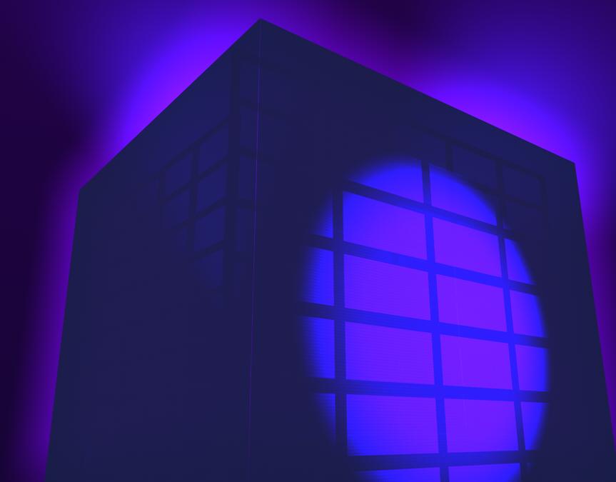

ciao! non so' se vuoi ottenere qualcosa di simile. Se si, dovresti fare un materiale con retroilluminazione nel canale luminanza. Ed illuminarlo da dietro ovviamente!
Puoi aggiungere ev. alone oggetto, luci volumetriche come consigliato da Ross.
Bye! :)

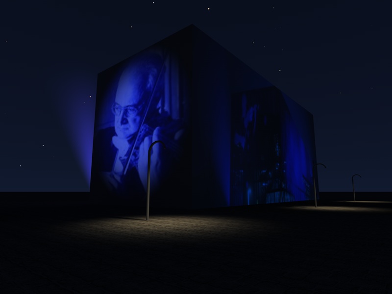

ma volevi qualcosa del genere?
in allegato la scena

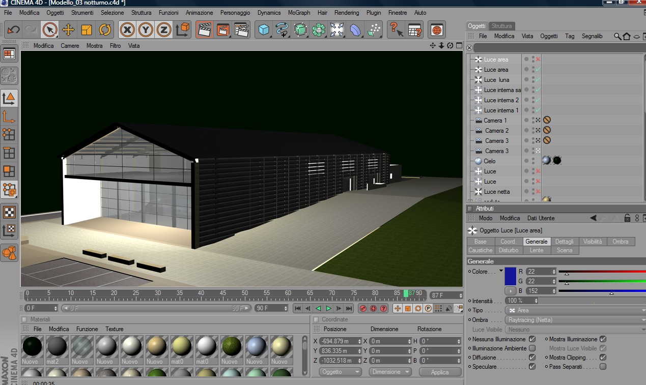

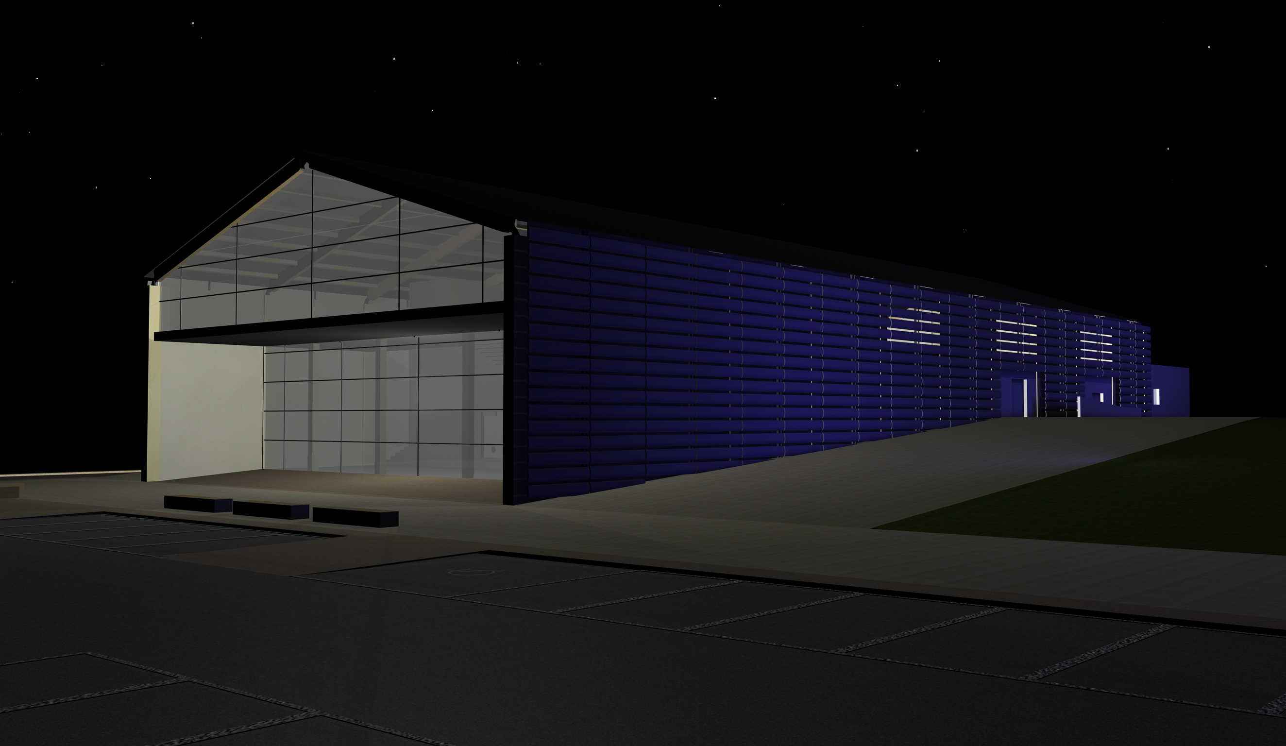

labirinto_84
Posts: 85
Joined: Thu May 22, 2008 12:00 pm
Re: Luce colorata!
Post by labirinto_84 »
che ne pensate??
ho usato le luci suggerite....ma invece che spot ho messo area perche l'effetto doveva essere un po diverso, come se fosse illuminata completamente.
il cielo forse in basso potrebbe essere un po piu chiaro, ma le impostazioni del file che ha inviato FLOWBOX non mi consentono di utilizzarlo (mancano dei collegamenti!)...

flowbox
Posts: 2545
Re: Luce colorata!
Post by flowbox »
se vuoi elimina il mio cielo e ne metti un'altro impostando l'ora serale o notturna che preferisci
