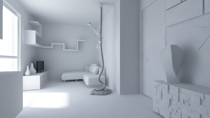

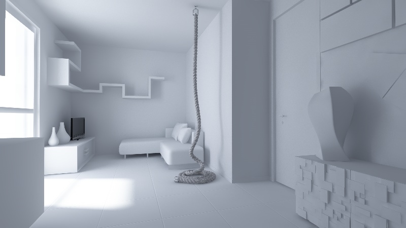

scusa ma non mi pare sia cosi.. la luce area se spuntato invisibile non blocca la luce del cielo...
esempio le tre immagini sotto, la prima senza luce area, la seconda con luce area ed illuminazione zero (quindi dovrebbe solo coprire la luce del cielo?), la terza con area intensita 3
da ricordare è togliere la spunta da no decay nelle area e spostare il pallino oltre ai muri, altrimenti si che l'area rende piatte le immagini.

senza luce area, solo cielo e sole
area attiva intensita zero
area intensita 3
area intensita 3

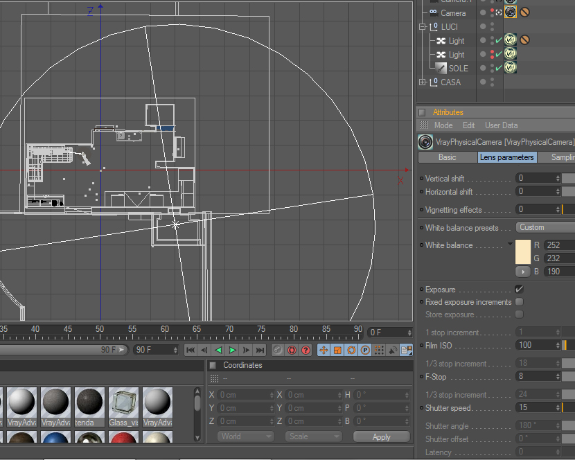

mi suggerisci di agire sui parametri della camera ma se chiudo troppo recupero i bianchi ma perdo i toni medi, al contrario bilancio le zone non illuminate direttamente e perdo quelle in luce, come accade nella realta in molte situazioni fotografiche almeno che non si disponga di luci secondarie o altro.
Faccio due prove cambiando anzitutto f e shut della camera e provando con e senza una area fuori la finestra dietro la camera 8-)

Personalmente ritengo l'impostazione della camera a 100/8/15 non corretta... è da esterni avere 100 e 8! Per interni devi almeno avere una ISO 200 se non 400 in casi di stanze con poche aperture. Sugli interni con una sola finestra di solito si usa qualcosa come 400/4/60... trovi informazioni anche sul sito di vrayforc4d a proposito.

sambrn wrote: Personalmente ritengo l'impostazione della camera a 100/8/15 non corretta... è da esterni avere 100 e 8! Per interni devi almeno avere una ISO 200 se non 400 in casi di stanze con poche aperture. Sugli interni con una sola finestra di solito si usa qualcosa come 400/4/60... trovi informazioni anche sul sito di vrayforc4d a proposito.
dalla tabella ho preso il valore diaframma e tempo di scatto regolando di conseguneza gli ISO, grazie del consiglio mò lo provo :yea
