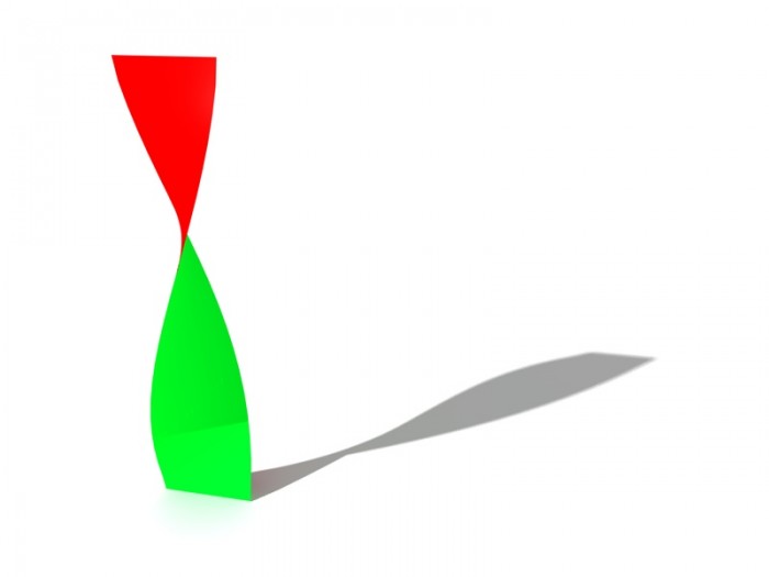

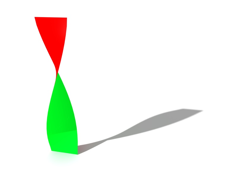

con vray è ancora piu semplice usando il vray2sidedmaterial... crei due materiali, crei un vray2sidedmaterial e gli trascini i due materiali nei due canali
edit: dimenticavo il traslucency color devi metterlo nero assoluto
