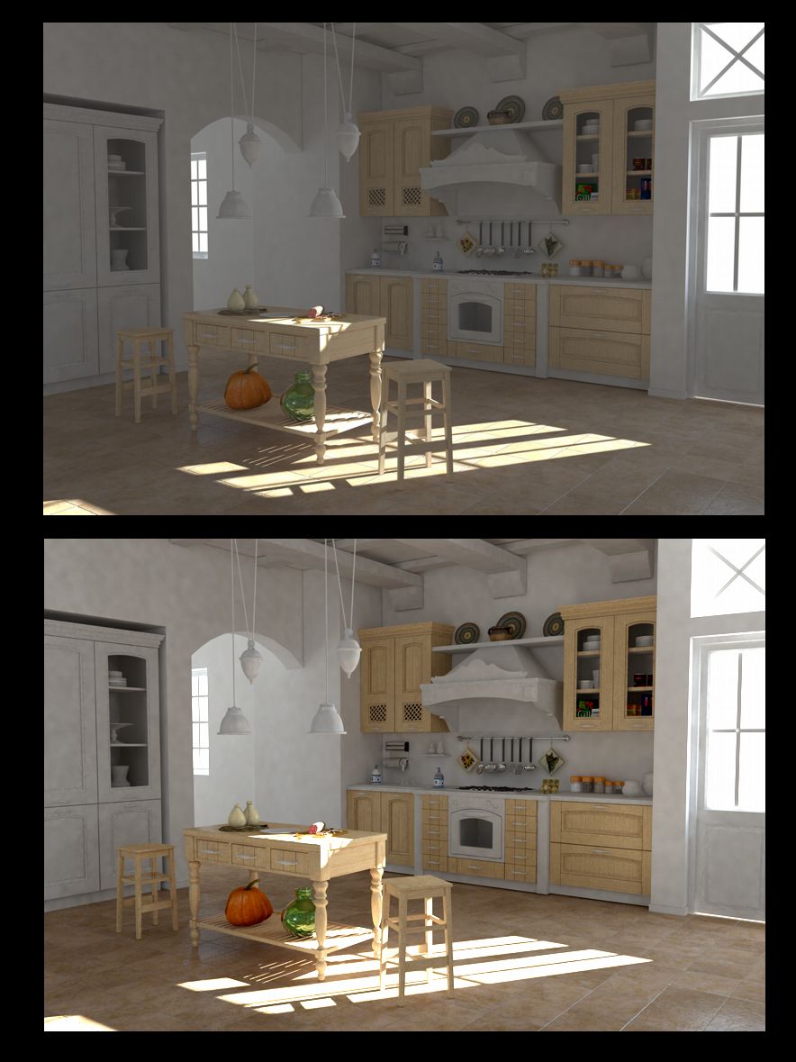

Gattone_Blu
Posts: 499
Joined: Sun Jan 15, 2006 8:15 pm
Re: Si vede che non ho proprio niente da fare. Una Cucina in vr
Post by Gattone_Blu »
Eheheh Raga mica me la prendo se non commentate, l'importante è sempre mettere a parte quel che si conosce e condividerlo nel modo più semplice possibile :D
Cmq per continuare a costruire assieme questo progettino mi sembra giusto anche mostrarvi le cose non molto carine che combino.
Dopo svariate prove.... sono arrivato fin quà è devo dirvi che non sono per niente soddisfatto.
Anche facendo una passatina alle curve dell'istogramma l'immagine migliora ma non mi emoziona proprio per niente.
Certo si potrebbe insistere, migliorare l'illuminazione e togliere i difetti più evidenti ma non penso sia la strada più giusta da percorrere quando una cosa non va non va :grb
Mi sa che dovrò inventarmi qualcosa tipo cambiare disposizioni e/o inquadratura... insomma dare una scossa :23
Vabbuò qualcosa mi verrà in mente......
Per il momento Smiauzzzzzz

Post by FiLiPpO92 »
complimenti!!!!!sai che ero molto scettico per questo lavoro?siccome questo stile di cucina non mi piace un gran che quindi pensavo che anche con l illuminazione non mi sarebbe piaciuto,invece è bellissimo,mi piace molto e ti seguo :)

Post by gabriele__82 »
condivido in pieno quello detto da filippo92, mi piace molto l'atmosfera, dà proprio l'idea di una cucina/pranzo calda, vissuta. la cucina non è stile moderno, ma secondo me se un cliente entrasse all'interno di una cucina così si setirebbe subito a casa. bravo bravo.

Post by flowbox »
visto che tu hai gia esposto alcune perplessita mi permetto di dire la mia... da ex mobiliere.. e proprio di mobili rustici e arte povera
il legno chiaro non si addice allo stile della cucina, solitamente sono in rovere , castagno o noce le piu care ed un po piu eleganti
l'ampio spazio prevedrebbe un tavolo piu grande e massiccio, quello del tuo modello è piu una consolle da appoggiare ad un muro o un tavolino da lavoro quindi non sarebbe adatto in centro ad una stanza e cosi lontano dalla cucina stessa
i travi sul soffitto andrebbero invertiti, per essere resistente il legno deve essere messo di costa, cosi disposti su una tale lunghezza fletterebbero e quindi non sorreggerebbero i travetti trasversali
la ceramica del pavimento non la vedo adatta... ci starebbe bene un bel cotto fiorentino o toscano
vedi foto
tutto cio è solo un mio parere.. ed ognuno è libero di non essere d'accordo :D

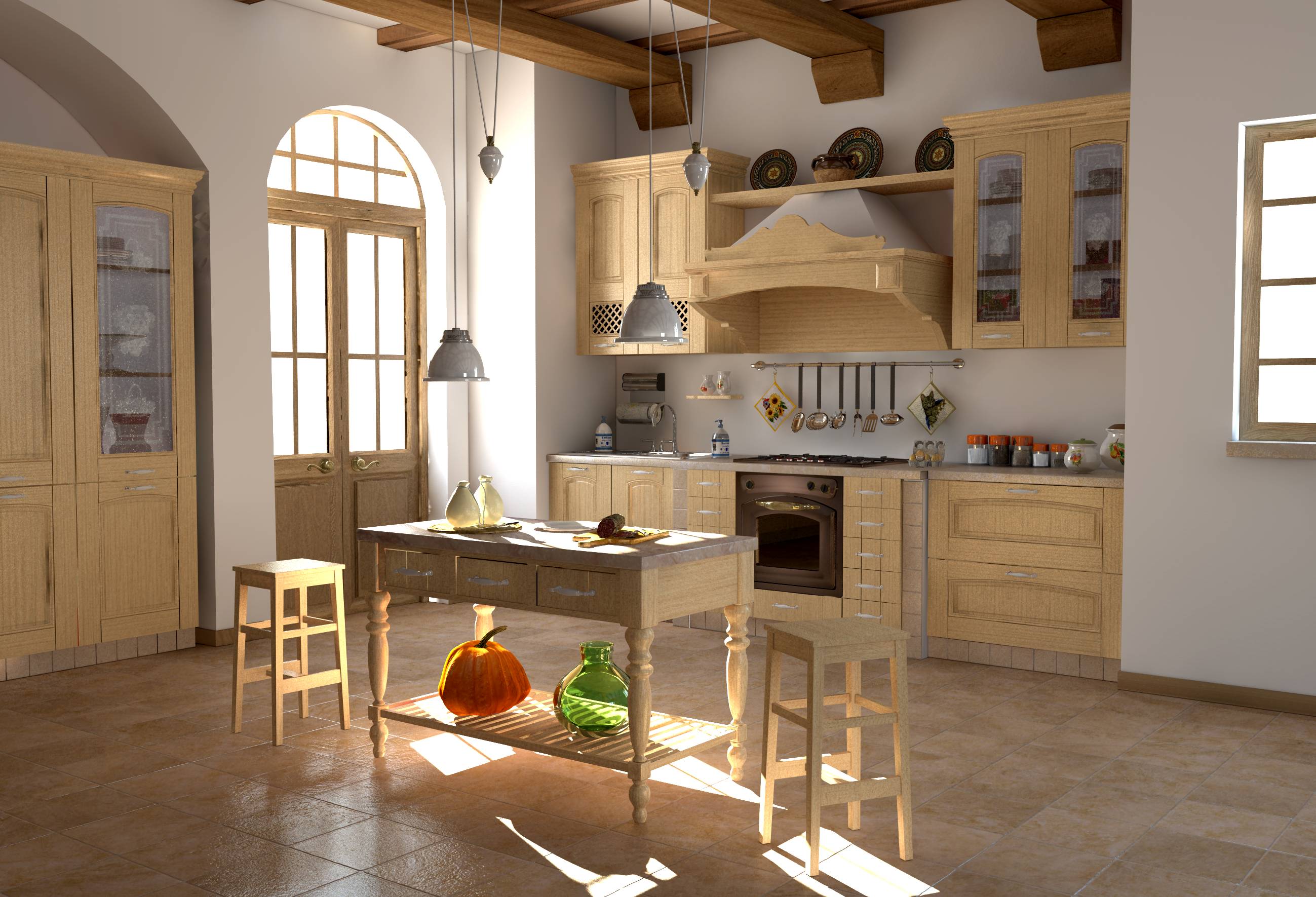

Gattone_Blu
Posts: 499
Eccomi raga..
Dopo un bel po di rivoluzionamenti e di sbattimenti comincia proprio a piacermi :D :D :D Mancano ancora delle cose e materiali vari, poi ci sono strane imperfezioni da sistemare, ma direi che sta diventando qualcosa di veramente carino :o
Flow trovo che tu hai ragione in tutte le cose che hai scritto ma dovrei rifare un mare e mezzo di mappe daccapo. E solo per farti un esempio anche se sembra che il legno delle ante è univoco in realta sono 4 materiali tutti leggermente diversi tra loro etc etc etc... per cui 8-)

flowbox
Posts: 2545
Post by flowbox »
per carita fai pure.. le mie erano solo indicazioni ...
va bene e si vede che hai curato i particolari, l'unica cosa in cui insisto è il pavimento che non mi pare adatto, ma se a te piace cosi allora va piu che bene :)
