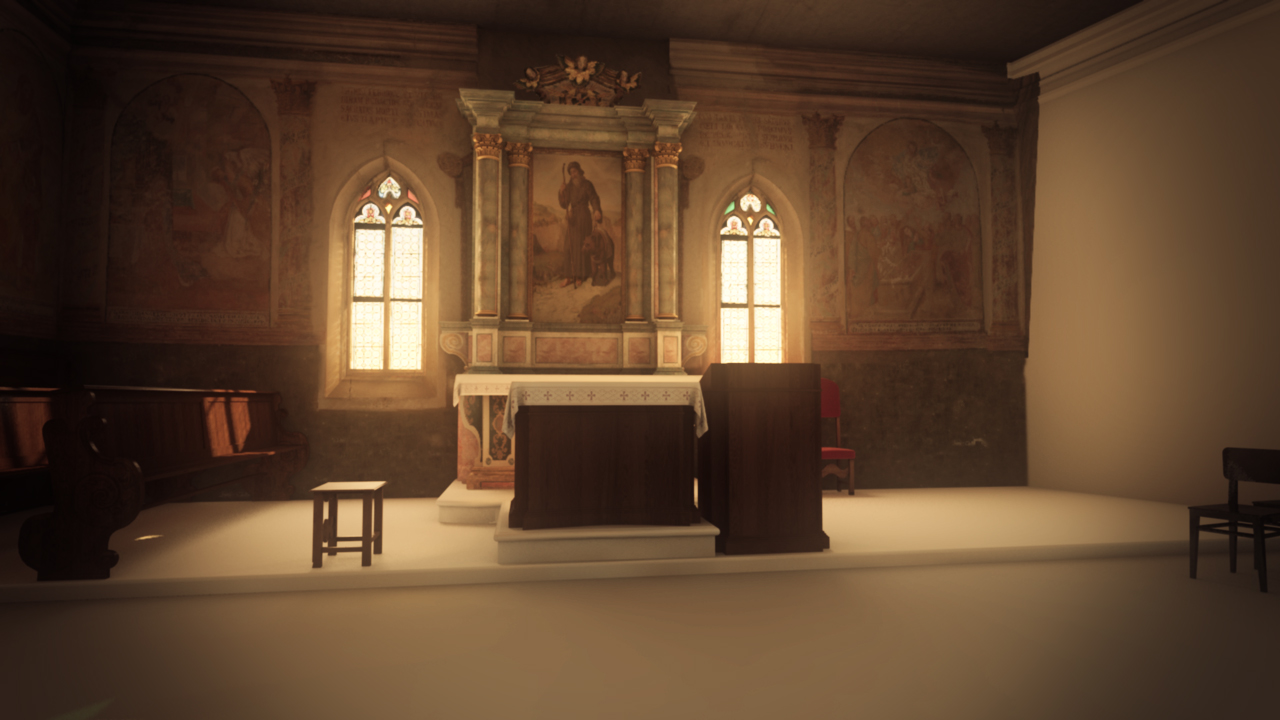

Credo che a questi livelli magistrali l'assenza del materiale del pavimento crei comunque qualche problema alla resa complessiva.
Proverei comunque a disporre le luci diversamente..non so' se è così il modello originario, ma così dà un abbagliamento un po' fastidioso. Punterei su luci poco intense indirette, verso l'alto, con spot a definire le parti significative (affreschi, dorature..). Qualche dettaglio a luce radente (sarebbe bello leggere la grana pastosa degli affreschi o la specularità nuvolata tipica degli stucchi).
Hai già uno canovaccio delle inquadrature o procederai navigando l'immagine a caccia di scorci suggestivi? Quale atmosfera vuoi rendere?
Grazie di renderci partecipi! :)
Ciao!

Le luci sono così anche nella realtà, perciò le riproduco fedelmente.
myskin wrote:Hai già uno canovaccio delle inquadrature o procederai navigando l'immagine a caccia di scorci suggestivi? Quale atmosfera vuoi rendere?
le viste le cercherò quando il modello sarà finito, per dare risalto ad alcuni dettagli!
L'atmosfera che vorrei ricreare é un pò questa:

Hai fatto davvero un ottimo lavoro, complimenti! :55

Forse questo post ti potrà essere di aiuto per illuminare la scena come vorresti.
http://www.c4dzone.com/it/forum/viewtop ... uminazione
Gioca con il valore della Decadenza Lineare.....

Grazie 62VAMPIRO, al momento ho una decadenza quadrata inversa. Adesso leggo il post che mi hai indicato!

in quanto all'ultimissimo screeshot mi piace l'atmosfera che hai creato, ma mi sembra privo di ombre l'ambiente...chiaramente è uno dei tanti step che ancora ci aspettano, quindi seguo :D

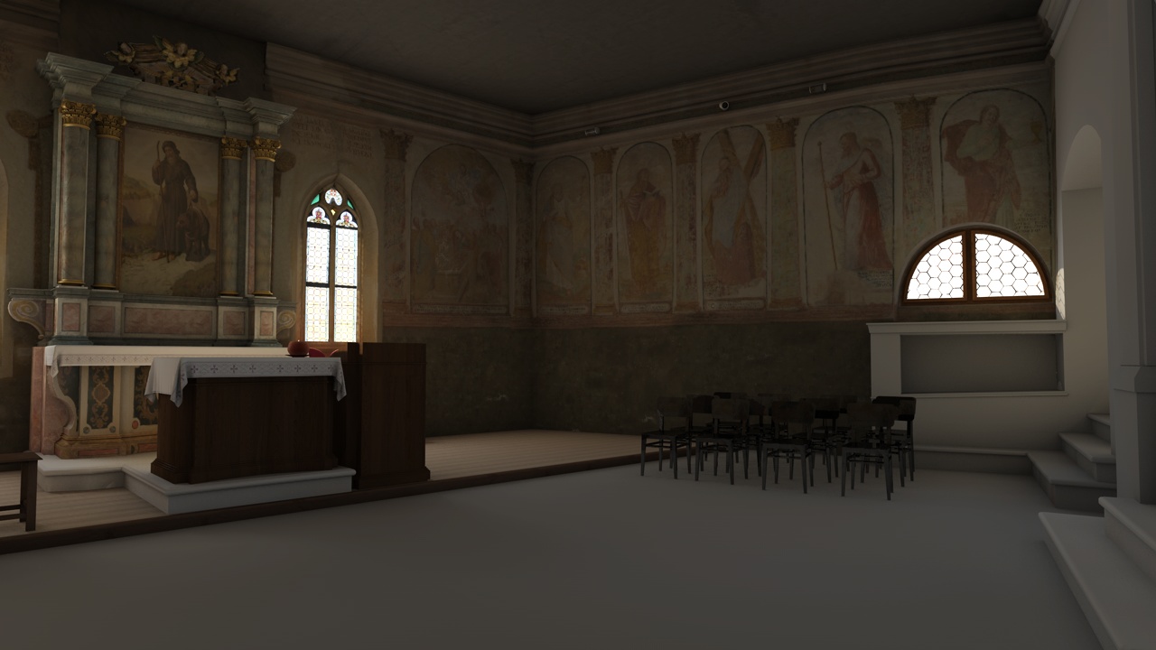

Pian piano procede la texturizzazione e nuovi dettagli.... :)

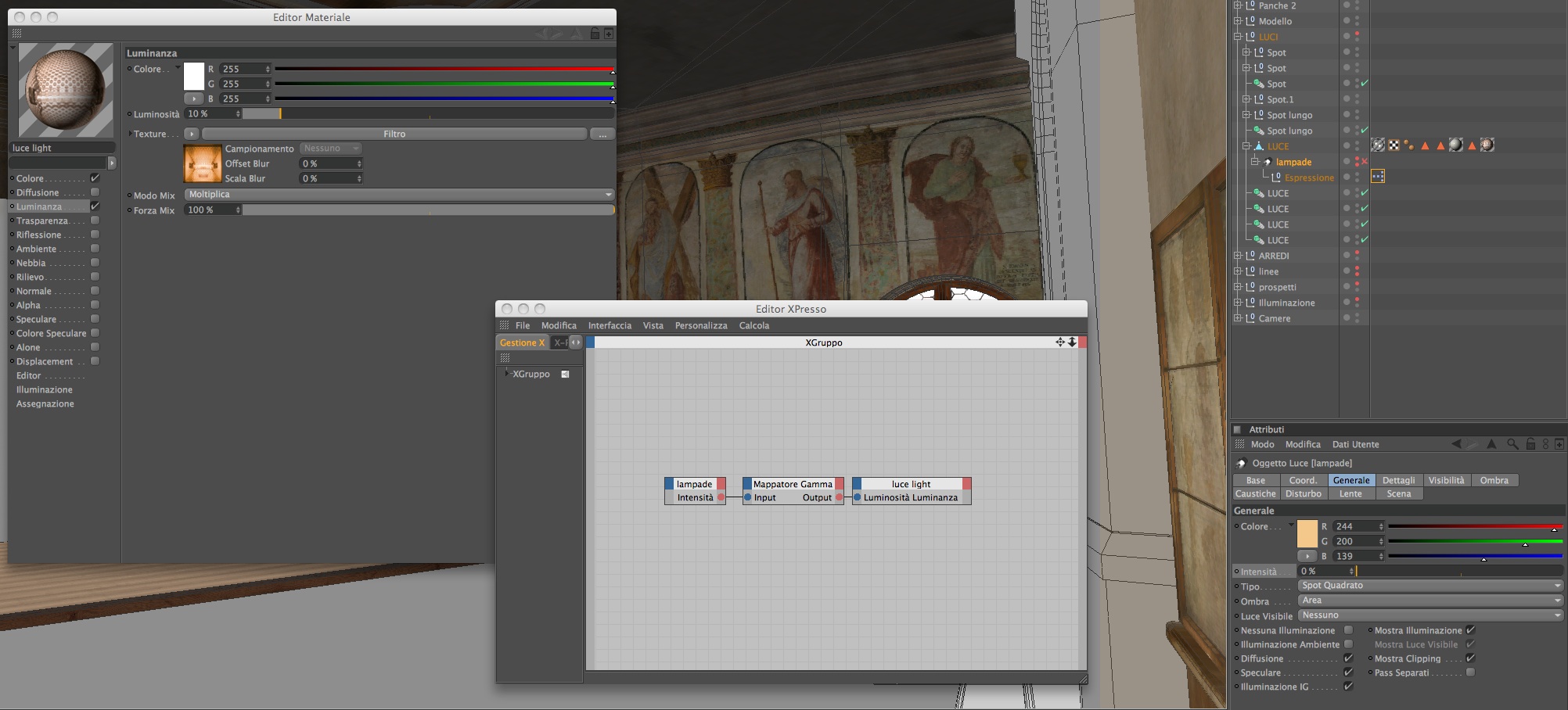

Ho inserito anche la mia prima espressione con Xpresso, di una banalità pazzesca, ma non ho mai usato questo modulo!
Ho fatto in modo che se aumento la luminosità di una luce, aumenta automaticamente anche la luminanza del materiale riflettore interno della lampada.
Simpatico sto Xpresso :lol:
