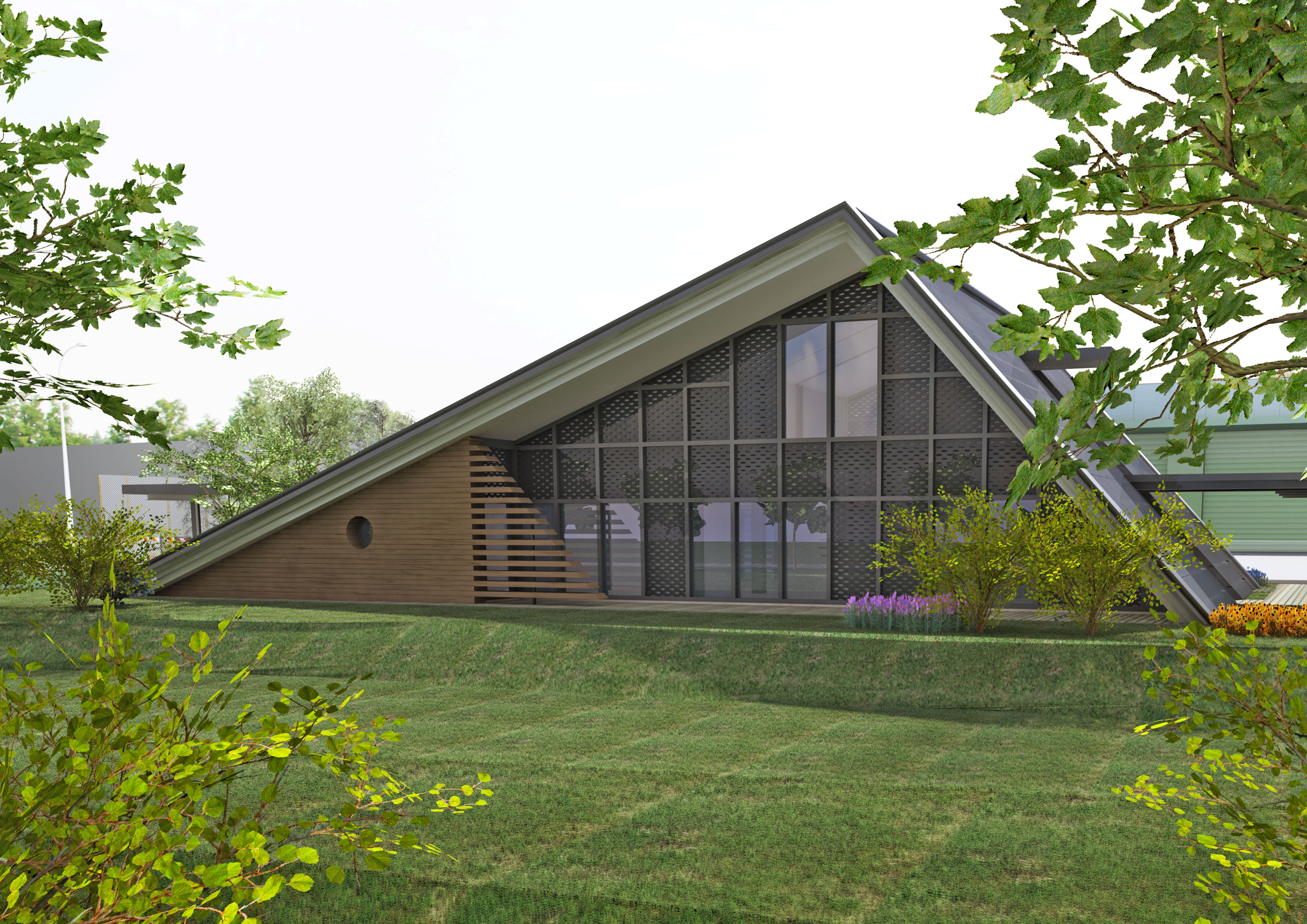

ciao a tutti,
ho un problemino con questo lavoretto che sto facendo e volevo chiedere a voi tutti un aiuto.
Cosa potrei fare per migliorare la resa??
La scena è illuminata con un HDR + luce infinito
motore di rendering AR3
Illuminazione globale: IR+QMC (immagine statica)
Profondità diffusione: 4
Intensità primaria: 100%
Intensità secondaria: 100%
Antialiasing migliore_ filtro: immagine statica_ soglia 10_ livello 2x2 4x4

se posso esprimermi, la resa generale risulta buona.
Ci sono delle cose che personalmente cercherei di migliorare:
La resa della luce, innanzitutto, sebbene sia piacevole si puo fare di meglio.
l'immagine risulta un po piatta (a mio avviso).
la seconda cosa che farei è migliorare la tex delle foglie, che non mi piace.
stai attento anche ai riflessi nelle finestre, cè qualche cosa che non va negli alberi che vi si riflettono.
secondo me dovresti metterci un po di DOF in primo piano. le foglie che si intravedono non possono essere a fuoco, e questo ti permetterebbe di evitare di migliorare la tex delle foglie, che ha qualche difettuccio nella mappa di alpha (si vede che è seghettata) e colore.
anche l'erba è strana. come l'hai fatta? penso sia buono il risultato, ma la ripetizione si vede troppo.
il cielo mi sembra un po troppo chiaro per la resa finale dell'immagine.
mi spiego: con un cielo cosi chiaro tutta la scena penso debba risultare molto piu chiara.
penso comunque che il render sia piacevole alla vista.
ciao e buon lavoro

grazie dei consigli.
si il cielo avevo già pensato di cambiarlo perchè effettivamente è troppo chiaro.
per la riflessione delle piante sul vetro non so da cosa dipenda.cosa sarebbe il dof e come faccio a modificarlo?
renxo
Posts: 2256
Re: CONSIGLI PER MIGLIORARE LA QUALITA' ??
Post by renxo »
il dof è l'acronimo di Depth Of Field, ovvero Profondità di campo.
è l'effetto caratteristico delle macchine fotografiche che ha un "fuoco" (il piano in cui gli oggetti sono nitidi) e due "fuori fuoco", cioè i due piani (avanti e dietro il fuoco) in cui gli oggetti sono sfuocati. la quantità di sfuocatura denota la distanza dal piano a "fuoco".
nel render che ti posto, si puo intravedere (ho tenuto il dof molto leggero) la differenza di sfocatura tra l'oggetto piu vicino, e l'oggetto dietro che è piu a fuoco.
per quanto riguarda il "come" ,dipende dal tuo motore di render.
se usi AR, devi attivare il DOF tra i post effetti e definirne la quantità, e successivamente devi andare nella camera, attivare il dof anteriore e posteriore e spostare i piani della camera con i grip.
fai un paio di prove e vedrai. E' piu semplice a farlo, che a spiegarlo.
ciao e buon lavoro
