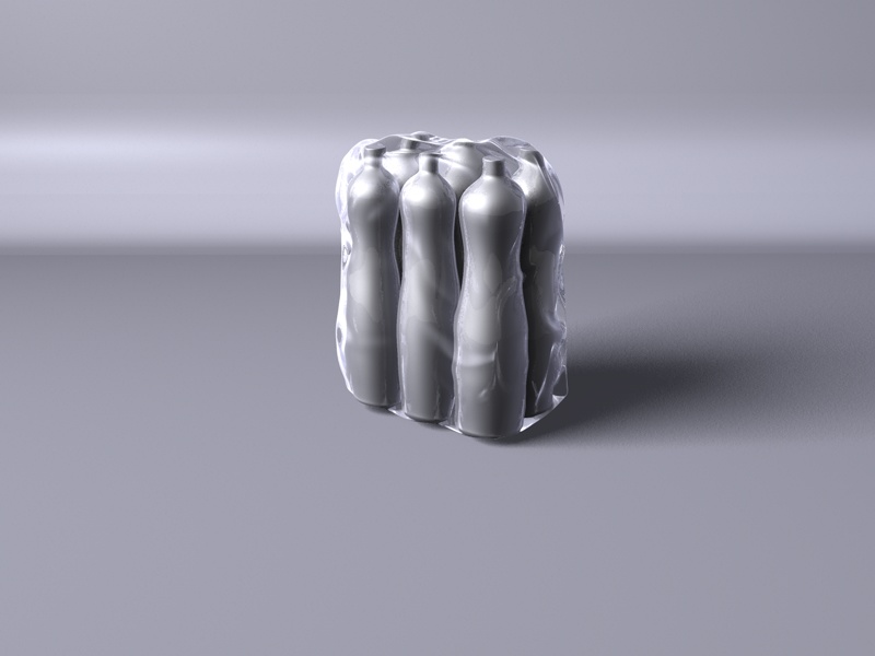

Qualcuno può indicarmi una strada non troppo complessa, per un risulato medio non eccessivanete realistico, per realizzare una copertura di un oggetto come appunto fosse incellophanato?
allego esempio di quello che ho provato a fare con clothilde tessuto ma non so se sia il modo giusto. Non so nemmeno bene come utilizzare il tag, infatti le collisioni sono sbagliate e comunque l'aderenza non è molto precisa.
Forse si potrebbe ottenere un effetto simile solo con della modellazione? Come ho detto infatti mi basterebbe anche un risultato non proprio realistico.
Grazie a chi vorrà rispondermi.

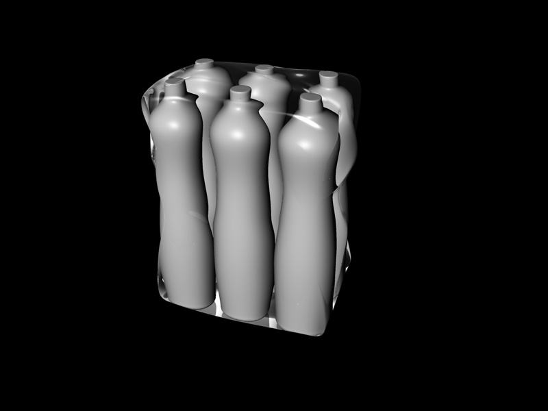

proprio quello! l'esempio che ho postatto l'ho fatto così ma sono andata un po' a tentoni!
Ho riprovato un'altra strada modellando con il magnete ma oltre ad essere un po' lunga non è un gran risultato...
Comunque eccolo.
Sai se c'è qualche tutorial specifico per una cosa del genere?

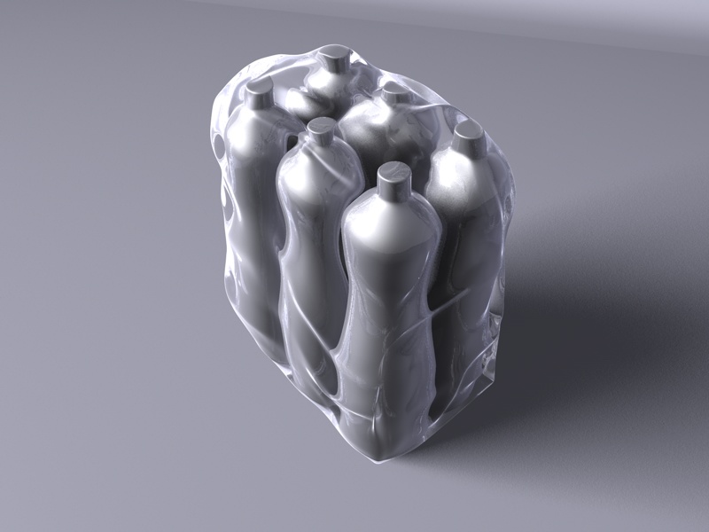

dimenticavo di allegare qualche reference...

per fare il primo test con clothilde sono partita da un cubo. Sarebbe meglio una forma + articolata tipo questa?

eln wrote:per fare il primo test con clothilde sono partita da un cubo. Sarebbe meglio una forma + articolata tipo questa?
direi di si 8-)
