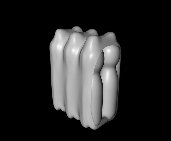

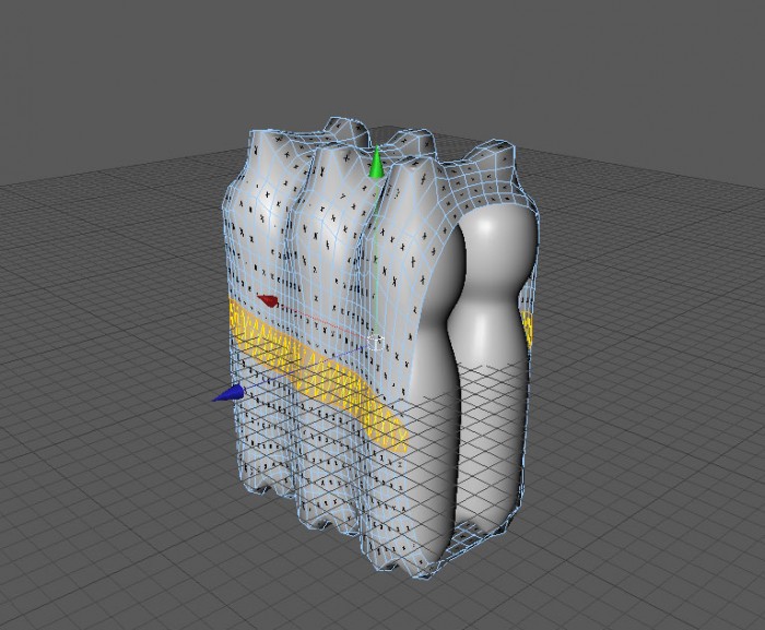

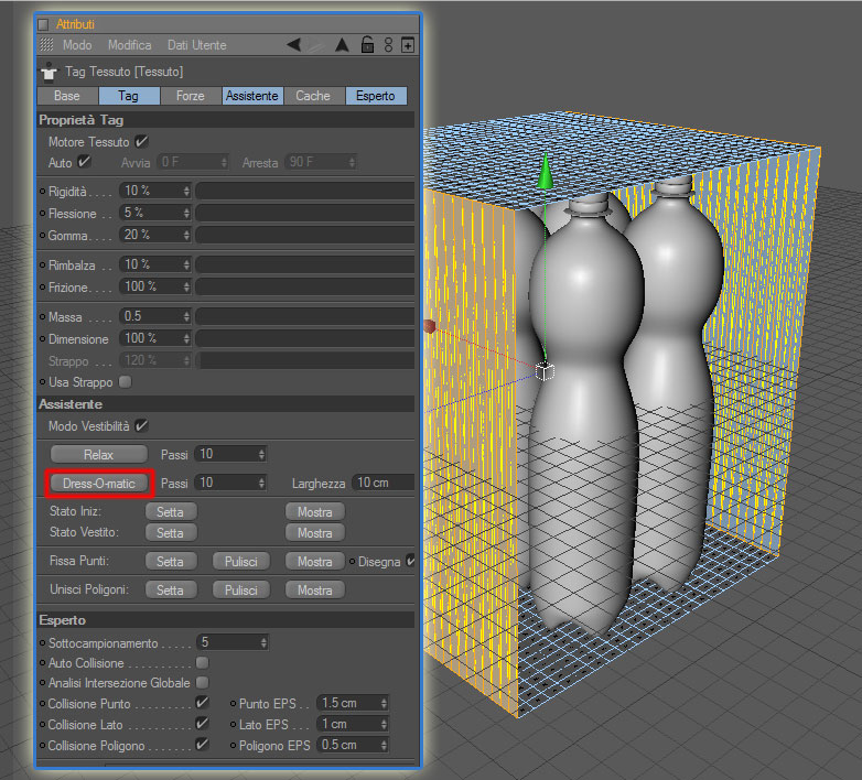

Il metodo di Renxo è piuttosto interessante, ma io te ne propongo uno alternativo.

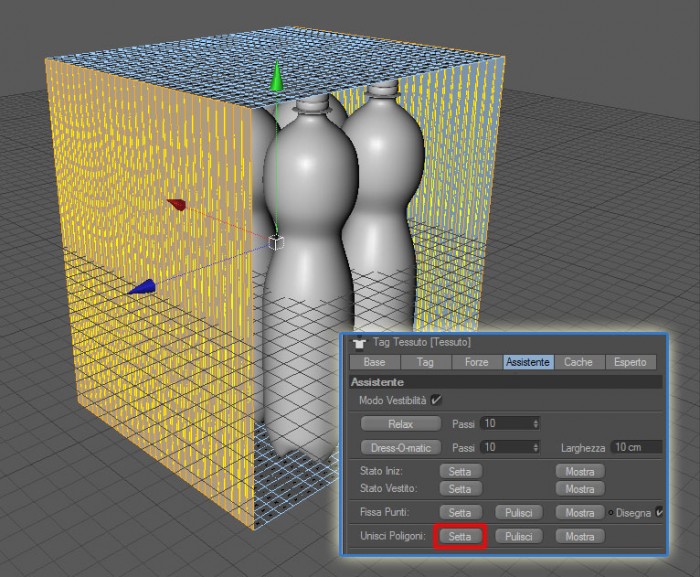

Secondo me, come diceva masterzone, si può usare il dress-o-matic.

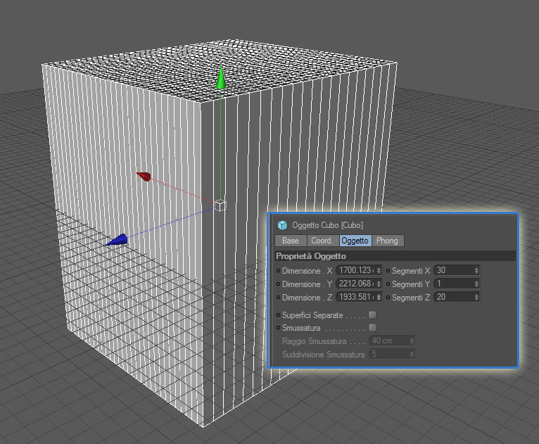

Ferma restando la necessità di avere le bottiglie come un unico oggetto poligonale (fai come ha ben spiegato Renxo per connetterle) crea un cubo di dimensioni adeguate e piuttosto suddiviso, nelle dimensioni verticale e orizzontale.
rendi editabile il Cubo, elimina i poligoni frontali e posteriori e applica il Tag Tessuto al cubo che diventerà il tuo Cellophane e il Tag Collisore alle bottiglie (ormai unico oggetto).

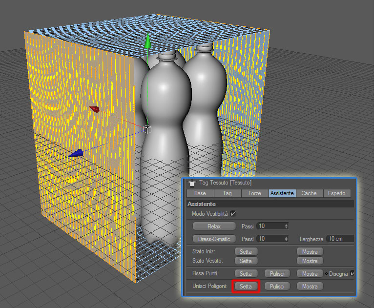

Seleziona inoltre i poligoni laterali rimasti e attraverso gli attributi del tag tessuto clicca "Setta" su Unisci Poligoni.
Setta tutti i valori come da figura seguente e premi Dress-o-Matic
Ed ecco qui le bottiglie belle incellophanate! :D
A questo punto puoi eliminare tutti i tag Clothilde e inserire la mesh in un Hypernurbs.

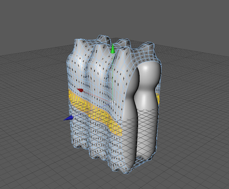

Quasi certamente ci saranno delle compenetrazioni tra il cellophane e le bottiglie, ma puoi eliminarle facilmente spostando a mano qualche punto o selezionando tutti i poligoni e agendo sul comando "Muovi normali", portandole leggermente verso l'esterno.

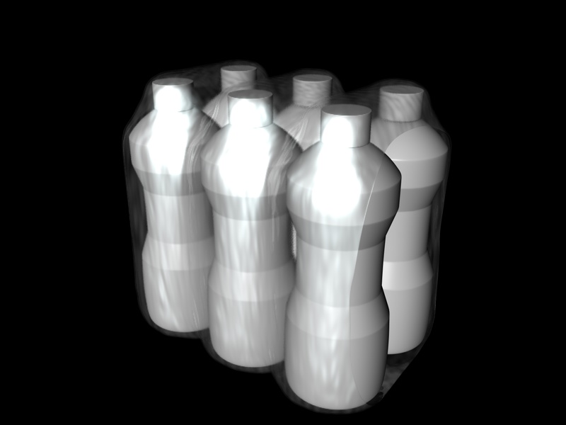

Questo un renderino di prova:

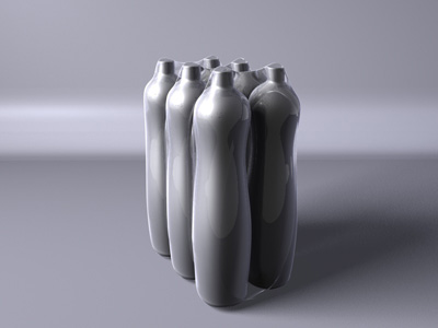

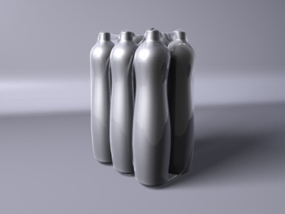

ho voluto parteciapre anche io utilizzando il metodo TT, come vi sembra?

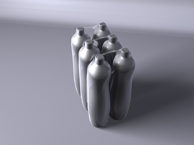

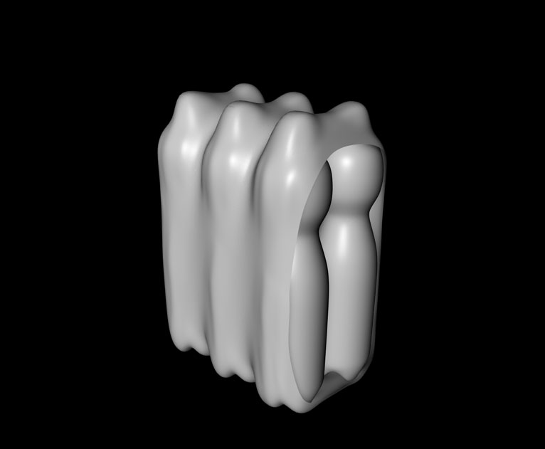

Hei! Grazie a tutti!
Davvero gentilissimi! Siete meglio di un corso avanzato!
Sicuramente dalla mia contorta spiegazione non si capiva ma in effetti il primo procedimento che avevo adottato era quello di clothilde e dress-o-matic però appunto non sapevo gestirlo! Perciò andando per tentativi non avevo capito bene come settare il parametro 'unisci poligoni'. Quindi avevo provato ad applicarlo un po' a caso su delle selezioni sulla mesh del cubo. Inoltre anche se immaginavo che il collisore dovesse essere un unico oggetto, l'avevo semplicemente raggruppato in un oggetto nullo. Quindi le 6 bottiglie erano duplicati di una inserita in un hypernurbs e poi tutto raggruppato nel null. Dalla perfetta spiegazione di The truster, provando a seguire i suoi passaggi ho visto che appunto non funzionava e così ho editato tutto come hanno suggerito sia lui che Renxo.
Poi ho ridotto i parametri passi e larghezza di dress-o-matic da 10-10 a 2-2.
Non so se sia giusto però altrimenti mi usciva fuori un cellophane molto appuntito! Mentre vedevo che nei passaggi prima che terminasse il calcolo andava meglio. Così ho provato a ridurli. Ma forse è solo questione dei rapporti di dimensione tra i miei oggetti. Magari il cubo l'avevo fatto troppo piccolo.
Il risultato è questo. Ovvio che è solo un test, ma almeno ho migliorato. Grazie per il vostro aiuto.
