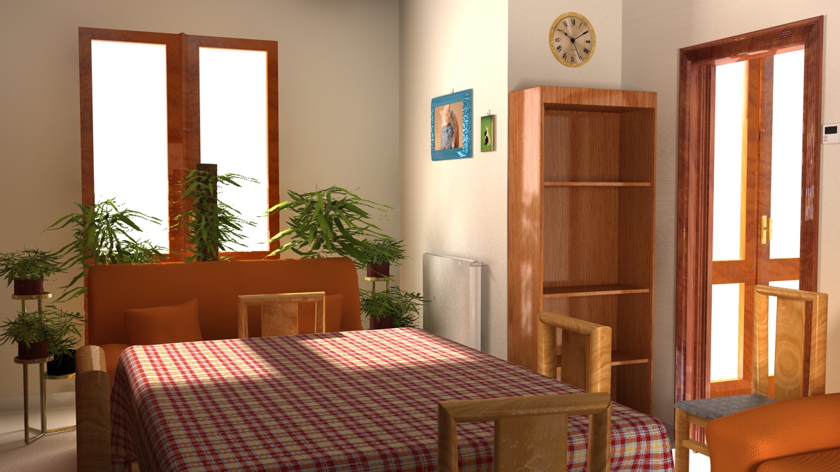

Tutto risolto con un pò di pazienza, ecco un render sempre a parametri bassi in attesa di avere un vostro primo parere e passare ad alzare la GI.
C'è anche un lampadario nella scena aggiunto da poco solo che, per via della telecamera, ho dovuto rinunciarci.
I materiali sono stati tutti rivisti, come anche gli oggetti. Parola agli esperti 8-)

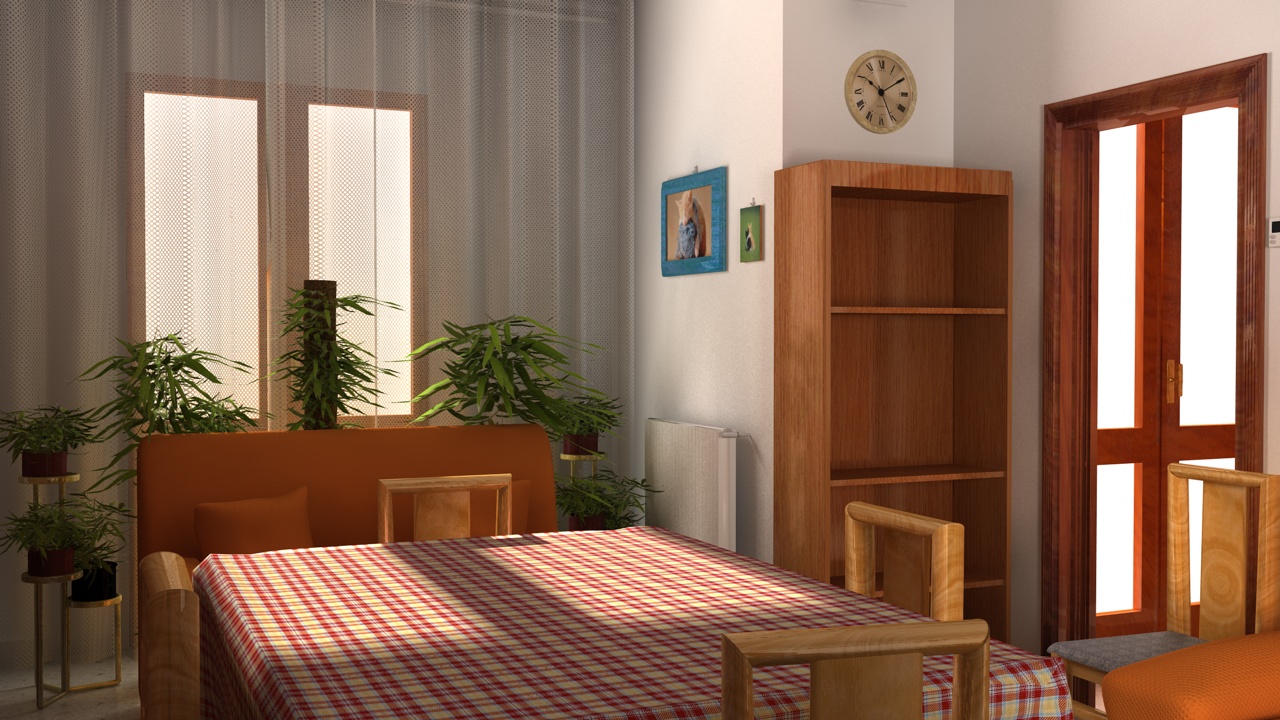

In attesa di un tuo parere ho fatto altre prove con la tenda ma la luce area illumina sempre tutta la tenda, ho abbassato il colore della tenda a 49% perchè altrimenti ne esce fuori tutta bruciata.
Forse dovrei provare ad eliminare l'alpha comunque ti posto un render regione senza color mapping (sai per caso dove possa procurarmi un suo tutorial o dovrei fare delle prove?), lo sky è su 10000 di intensità ma dietro la tenta risulta comunque grigio.
Per ora guardando altri post non sono riuscito a trovare granchè, solo un post che però utilizzava la decadenza Inversa cubica.
Comunque ho modificato le mura della stanza come da te consigliato, senza booleane, in particolare vicino le finestre aumentando lo spessore del muro e indietreggiando un pò le finestre.
EDIT: non sapendo cos'altro provare inserisco un'altra immagine dove si nota il passaggio da sky visibile ad invisibile al di sopra dell'orizzonte
