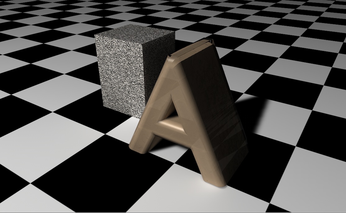

ChIP_83
Posts: 159
Joined: Sat Jun 25, 2005 1:27 pm
Re: Decorationi su superfcici trasparenti
Post by ChIP_83 »
se ho capito quello che vuoi fare, io avrei duplicato il logo, scalato di un certo valore per renderlo un po' più grande.
Ovviamente mantenendolo sempre centrato.
Poi usi una booleana tra il primo logo (piccolo) e quello che hai modificato (grande).
Il risultato sarà un nuovo oggetto che avvolge il logo...
A questo punto dai il materiale al logo, ed il materiale trasparente alla membrana...
EDIT: ti allego un esempio, non so quanto si noti l'involucro.
