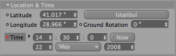

Sto provando a fare una sequenza di un animazione con cinemaxwell che inizi di giorno e finisca di notte. Il mio problema e che quando vado su scene/enviorement/setto l'ora e con tasto destro aggiungo un keyframe(esempio keyframe 0 ore 10) e ad un tot di keyframe dopo registro di nuovo l'orario(esempio keyframe 50 ore 23) mi rimane l'orario predefinito su tutti i keyframe tranne che su keyframe 0 e keyframe 50. Non percio una gradazione delle ore cambia semplicemente l'orario del keyframe 0 e del keyframe 50.

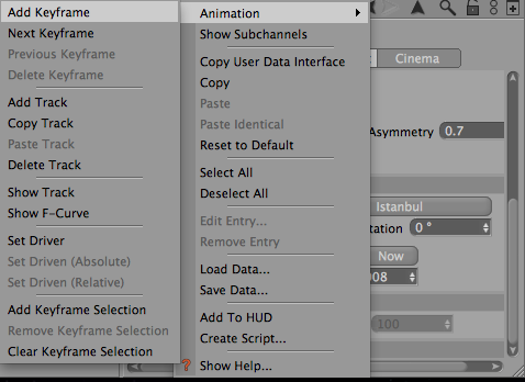

sinceramente non ho ben capito dove riscontri il problema, cmq se devi creare un animazione del sole è molto semplice, devi partire dal fatto che in cinema ogni parametro che ha di fianco quel cerchietto (come in immagine allegata) è animabile, e di conseguenza anche i parametri della plugin di maxwell, quindi una volta settati i parametri del tuo progetto ti bastera cliccare sul quel cerchietto dopo di che premere il tasto destro e settare il keyframe, andare avanti sulla timeline ripremere il cerchietto dopo aver modificato la data e settare un altro keyframe e cosi via

il problema e che se al keyframe 0 metto le ore 10 e al keyframe 50 le ore 20
al keyframe 25 ad esempio restano le ore di default di quando si apre da plugins-maxwell-scene-environment (ovvero le 9:30) mentre al keyframe 0 restano le 10 cosi come al 50 le 20.
