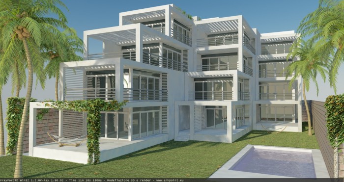

IL problema era proprio quello, allego una immagine dell'erba attuale, ancora devo perfezionarla
