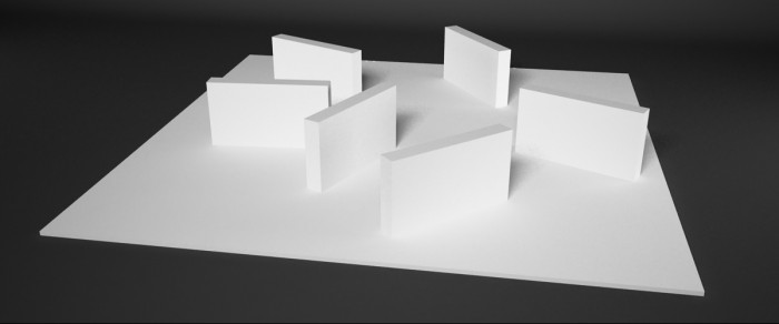

Lavoro in una azienda che progetta e produce stand per fiere e mostre e mi è stato chiesto ad inizio settimana di fare alcuni render su uno stand per una presentazione. Ne ho già fatti alcuni per lavoro ma mai roba grossa come uno stand intero, solo robina molto più piccola.
Non avrei mai creduto di avere tutti questi problemi con l'impostazione delle luci :( :(
non riesco assolutamente a dare profondità all'immagine.
Vi posto la scena con i dettagli. Purtroppo per politica aziendale non vi posso postare lo stand vero e proprio :roll: ma ho allestito una scena simile con dei cubi per darvi l'idea di quello che devo fare.
La scena è illuminata da tre luci area:
- 1 posta sul modello con intensità 2
- 1 posta a sinistra con intesità 20 con decay
- 1 posta a destra con intensità 20 con decay
La camera è una PhCam con valori:
- ISO : 400
- F-n : 3
- Shutter Speed : 100
Per la GI ho usato i valori predefiniti di VRay 1.2...
Spero che qualcuno riesca a tirarmi fuori dal baratro in cui sto cadendo per colpa di queste luci :D :D
Marco

scusami, ma la domanda è un po generica: se ho capito bene non sei soddisfatto della profondità dell'immagine, giusto?
hai attivato le ombre a TUTTE le luci area?
hai gia provato a modificare l'ampiezza? modificare l'ampiezza permette di regolare qanto le ombre siano diffuse o piu "nette".
per i parametri di GI io utilizzo sempre l'ultimo preset in basso.
poi tieni presente che la tua scena non ha pavimento, il che rende meno realistica la scena. Le luci non rimbalzano da nessuna parte. Prova a contestualizzarla un po.

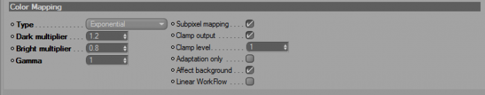

poi prova anche i differenti color mapping. Forse nel tuo caso è piu adatto un linear multiply con settaggi default.
per adesso non so che dirti di piu...
Renxo
Ecco questa cosa mi mancava e non la sapevo ora giocherello un po' con le luci area e vedo quello che riesco a fare...
Poi tieni presente che la tua scena non ha pavimento, il che rende meno realistica la scena. Le luci non rimbalzano da nessuna parte. Prova a contestualizzarla un po.
è proprio questo il bello.... il pavimento la mia scena ce l'ha :shock:

si, ma limitato a quel piano. E non ha niente altro dove la luce possa rimbalzare.
Renxo

se una scena vuoi che risulti realistica,devi anche ricrearla in modo realistico,in questo caso le luci rimbalzano nel piccolo pavimento e si disperdono nel vuoto....

Potrei quindi ovviare alla situazione richiudendo una scena all'interno di una sfera invisibile alla camera? oppure sarebbe inutile?

si puo fare ma....lo stand che devi fare è all aperto o al chiuso?

Lo stand è al chiuso, ma in ogni caso l'immagine renderizzata deve essere decontestualizzata, quindi non posso neanche aggiungerci altri elementi.
Il mio problema è appunto quello che non ho mai avuto a che fare con render di stand interi, mi sono sempre occupato di parti di stand, tipo espositori o porta-caratteristiche, dove lo spazio da renderizzare si aggira intorno agli 8 - 10 metri quadri, quindi decisamente più semplice da illuminare.
Il risultato che vorrei ottenere è un qualcosa di realistico: mi è stato detto che i render che avevo presentato di prova prima della consegna ufficiale mancavano di volume ed "erano piatti"....e in effetti lo erano abbastanza xD
