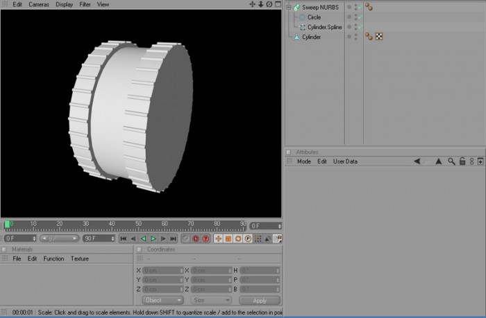

Adesso sto riproducendo l'accendino Bic che ho in mano, l'ho modellato tutto a suon di booleane, ma non so come fare la rotella dell'accendino. Uso il displacement? o devo modellarla direttamenre come una ruota dentata estrusa? per ora ho fatto CILInDRO-TUBO, ma non so fare la zigrinatura...

Riguardo al tuo quesito, direi che dipende tutto da quello che vuoi ottenere e dall'inquadratura dell'oggetto in questione; se fai delle inquadrature molto ravvicinate e comunque vuoi ottenere un modello buono in tutti i casi, ti conviene modellare; se le inquadrature non sono ravvicinate e magari serve un modello leggero, puoi andare di Displacement se non addirittura di semplice Bump!

Poi: se è da venerdì che usi Cinema, il consiglio iniziale è quello di leggerti il manuale e/o l'help di Cinema. Così avresti la possibilità di imparare anche tutti i comandi e le funzioni di Cinema, comprese quindi anche le funzioni che ti permetterebbero di realizzare la zigrinatura della rotellina.
Come detto anche da Hurricane, se l'inquadratura è la lontano la puoi fare con il Dispalcement Sub Poligonale (se non sai cos'è, ecco che la lettura del manuale ti viene in soccorso), ma se è da vicino la devi modellare e la modellazione è una cosa banalissima, basta appunto sapere che strumenti usare......
Attiva un Cilindro, aumenta il parametro Height Segments a 3, rendilo poligonale, seleziona i poligoni centrali da estrudere internamente. Poi seleziona gli Edges, poi invoca il comando Edge To Spline. Poi attiva una Primitiva Cerchio e metti il Cerchio e la Spline ricavata precedentemente dentro una Sweep NURBS.
Essendo cose assolutamente basilari più di questo non ti dico, essendo queste info sufficenti per realizzarla: stà a te, ora, smanettarci sù e provare e riprovare finchè ti riesce..........
