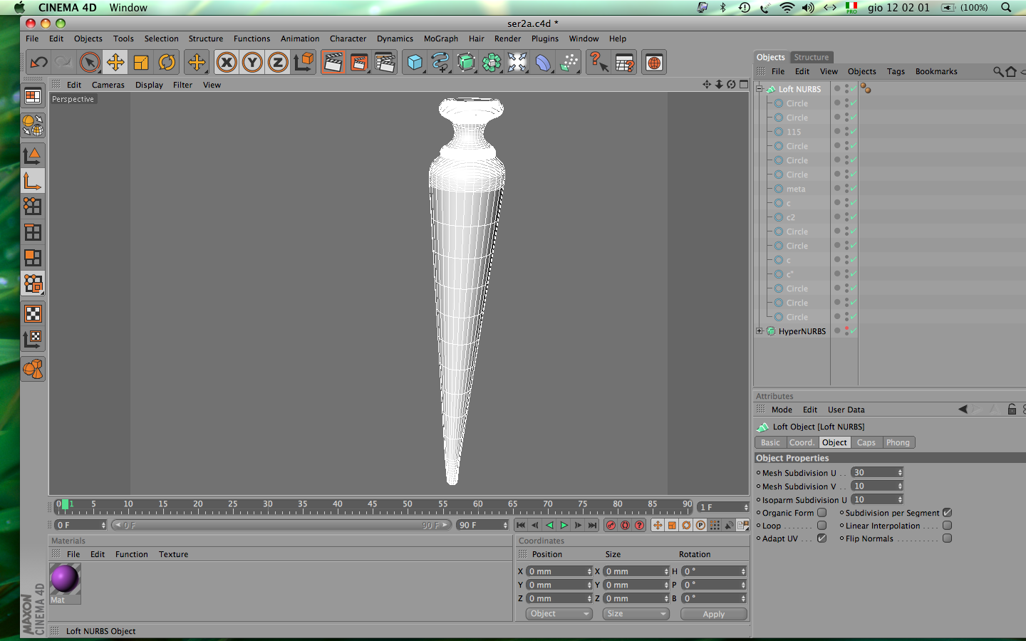

Ciao ragazzi
devo realizzare questa colonna sono riuscita a dargli la forma ma per le scalanature come faccio?
io pensavo con dei tagli..ma non so se è la strada giusta..
consigli?? :(

allora se vuoi seguire questo tipo di modellazione, devi semplicemente sostituire i cerchi con un altra spline, tipo "fiore"... mantieni i cerchi nelle prime e ultime posizioni, e al centro ci metti i fiori.
devi anche variare qualche parametro della nurbs, relativo alla suddivisione del modello.
ciao e buon lavoro

ho provato a farlo ma temo di sbagliare qls.. il risultato è questo :(

come ti diceva renxo devi inserire all'interno della struttura che hai creato una o piu' spline della forma adatta, in questo caso un fiore potrebbe andare bene.
guarda l'esempio sotto.
in bocca al lupo!

il fiore lo devi mettere in corrispondenza delle scanalature che hai.
se la forma del fiore non fa al caso tuo, puoi cambiare i vari parametri o diversamente puoi creare tu una spline che ritieni adatta e fare delle istanze che ripeterai in altezza.
e' piu semplice di quanto pensi! devi solo sostituire i cerchi posizionati in corrispondenza scanalature con i fiori.

dai un okkiata all'esempio che ti allego.
Togli al nome del file il .zip
Renxo

guardando meglio la blueprint mi rendo conto che non sono vere e proprie scanalature, ma bombature. Puoi seguire il metodo precedentemente descritto e fare una sezione apposita, oppure modelli uno spicchio e lo ripeti.
forse sarebbe meglio procedere in questo modo.
Renxo

secondo me basta che selezioni una linea si e 2 no in senso verticale per tutta l'altezza e poi l'allarghi leggermente... :D
