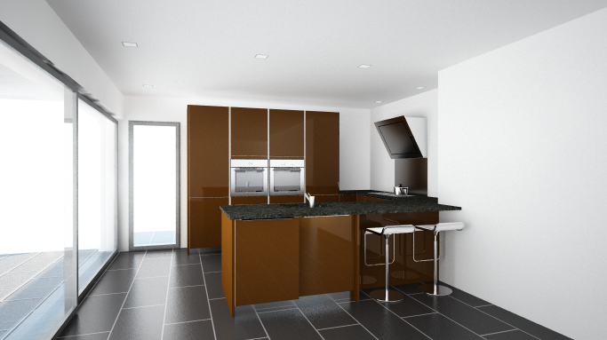

ciao a tutti,
ho visto gli ultimi post sulle cucine....azz mi vergogno un pochino a postare la mia variante....
Vi chiedo però consigli per dare quel tocco in più, anche perché vorrei fare una buona figuraccia....
(oggetti vari li metto dopo se è il caso)
parametri:
iluminazione: due luci aree alle finestre intensità 1000, normal light e sole
camera:
ISO: 180
F-Stop: 6
Shutter speed: 70
grazie a tutti !!!!

ciao oceano!
secondo il mio modesto parere si fatica a capire sia l'ambientazione nella quale è inserita, sia come è strutturata questo tipo di cucina.
Proverei un inquadratura diversa, spostando la camera in senso orario per ottenere una vista più frontale e farei un ambientazione meno claustrofobica.
Se posso darti un consiglio, spulcia qualche rivista di arredamento oppure fai un giro on line sui siti dei maggiori produttori di cucine, potresti prendere spunto per ricreare un ambientazione originale e vedere come vengono inquadrati i modelli di cucina simili alla tua.
Se vuoi, senza voler sembrare presuntuoso, potrei inviarti lo stage di qualche cucina che ho realizzato a scopo di test così magari potresti prendere spunto per la sistemazione delle luci ed i vari parametri.
Buon proseguimento!

ciao poligono!
grazie per i tuoi consigli.
Beh, guardando la tua cucina mi lasci a bocca aperta..... sei proprio un guru! la strada è ancora lunga per me...però non mollo!
Lo spazio architettonico è così, purtroppo non posso cambiarlo.
Il materiale delle ante ed il top è quello....forse con un'appropriata illuminazione.....
Provo a spostare la telecamera come mi hai proposto tu ed a fare qualche giringiro in rete a vedere qualche spunto, poi posto alcune prove.
Molto volentieri accetto i tuoi stage!
soprattutto per la luce.
Forse ho cannato alla grande i parametri.
ciaoooo e thank's

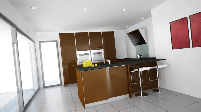

update.
Grazie del file esempio poligono!
Forse ora è un po' troppo illuminato e senza ombre....
Per l'inquadratura ci penserei in seguito.
Ho messo due aree con intensità 20 e 25.
Un sole fisico fuori,
parametri camera:
250, 3.5, 70
Mi piacerebbe però vedere (o intravedere) il balcone, però con le luci aree sebbene siano invisibili, non percepisco lo spazio esterno....
come potrei fare?
grazie
ciauuuu
Immagine 12.png (348.63 KiB) Viewed 1799 times

Post by FiLiPpO92 »
allora,l intensità dell illuminazione va piu che bene perche quando metti i mat si scurisce un po il tutto.in effetti è un pochino piatta,hai dato la decadenza alle luci???forse da l effetto di essere piatta perchè ci sono le luci su tutti e due gli angoli,e annullano un pochino le ombre a vicenda.per vedere i balconi dai la spunta a invisible alla luce area...dacci altri dettagli su luce e color mapping

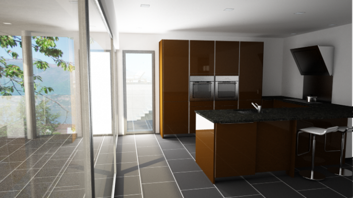

rieccomi,
la decadenza della luce è attiva per entrambe le luci. All'esterno ho messo un sole.
Ho provato a mettere color mapping exponential con parametri tutti su 1.
L'esterno non riesco ancora a farlo vedere, come pure i riflessi sul vetro.
ecco un update.
Schermata 2010-08-13 a 21.23.00.png (368.25 KiB) Viewed 1754 times

Post by FiLiPpO92 »
c'è un po di roba da rivedere,come i materiali,ma per prima cosa la luce.se vuoi una resa fotorealistica lavora bene sulla luce,è inutile avere fretta di mettere subito i materiali
