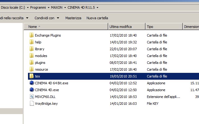

ehm, scusate l'ignoranza...
dove la trovo sta cartella??

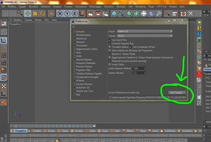

eheheh bella domanda...a seconda della versione che usi sta in un posto diverso
fino alla 10.5 era nella stessa directory di cinema, ma dalla 11 si trova dislocata da un'alta parte "un po' imboscata" tra le cartelle dell'utente
io per arrivarci faccio cosi'...guarda l'immagine
ps
aaaaaah per modificarla poi chiudi cinema
Estrudi da questo corpo!

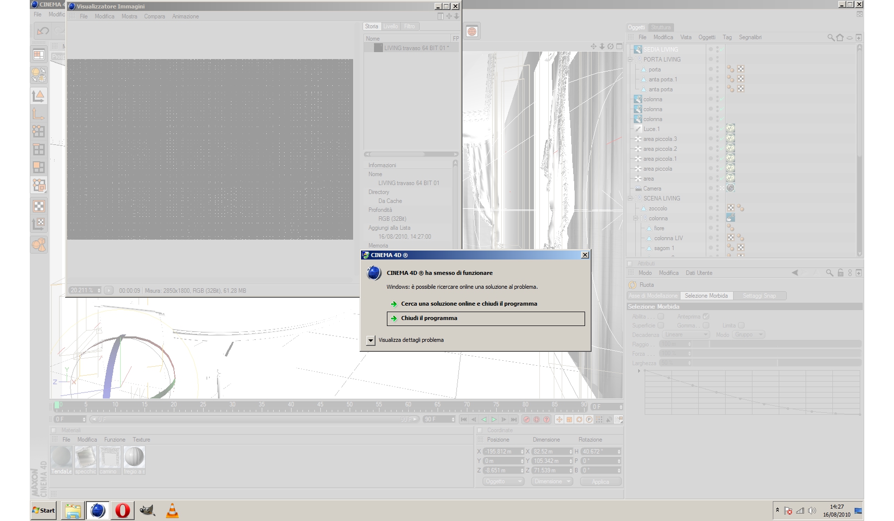

niente,dopo aver rinominato la cartella delle preferenze ed aver provato nella scena incriminata a utilizzare i proxy con il modello di sedia ,mi da sempre errore.
boh? per adesso non mi preoccupo perchè posso utilizzare le istanze e non mi spaventa la (poca) pesantezza in ram, ma nel caso dovessi utilizzare tanti alberi 3d...?
tra l'altro sto gia facendo una scena in cui utilizzo tanti alberi con i proxy e li non ho problemi...ma come :x è sta cosa????
tra l'altro (altra cosa inspiegabile) nella STESSA scena utilizzo i proxy per altre cose, e li non mi da problemi... possibile che sia un problema della sedia che ho io stesso realizzato?
