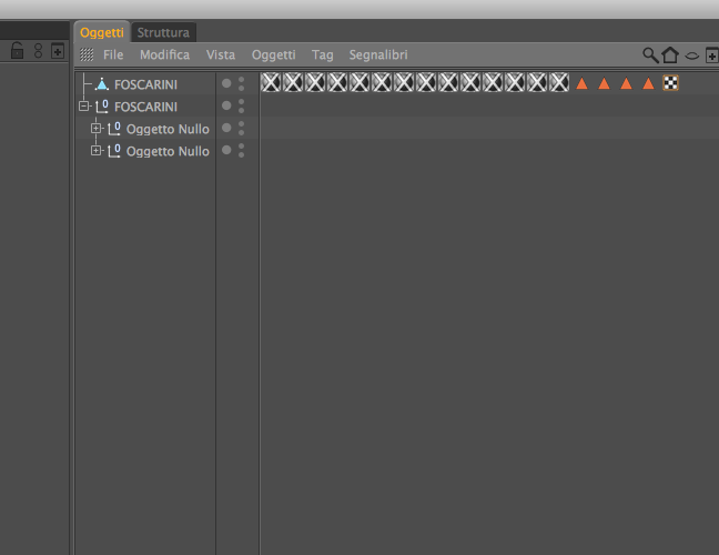

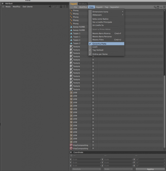

mah in realtà non sono così dispendiose in termini di tempi queste due operazioni...
nel primo caso, per eliminare il tag texture dagli oggetti, basta che cambi visualizzazione nella finestra degli oggetti, mettendo gerarchia piatta e tag verticali. In questo modo ti si crea la lista di oggetti e tag che hai nella scena, ed essendo in ordine alfabetico, sotto la T, trovi i tag texture con la x che sono quelli del materiale che hai cancellato. E' un operazione da una manciata di secondi, se devi fare ciò per solo un oggetto, forse ti conviene copiare e incollare in un file nuovo in modo che i tag texture sono solo di quell'oggetto. Ti allego uno screenshot.
per il secondo caso, se hai un modello composto da 300 oggetti, anche se stanno dentro gli oggetti nulli, cn il mouse nella zona della finestra degli oggetti, cliccando ctrl+a si seleziona tutto, e non solo gli oggetti nulli, ma tutto tutto, a sto punto l' alt+c (connetti) dovrebbe funzionare. In cinema 11.5 alt+c non credo sia la scorciatoia di connetti, ma potresti assegnarla tu, magari all'alt+c gli assegni connetti+cancella che è una gran funzione che nelle altre release manca...
RISULTATO DOPO CONNETTI.png (27.8 KiB) Viewed 2046 times
