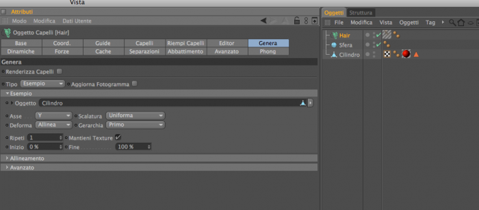

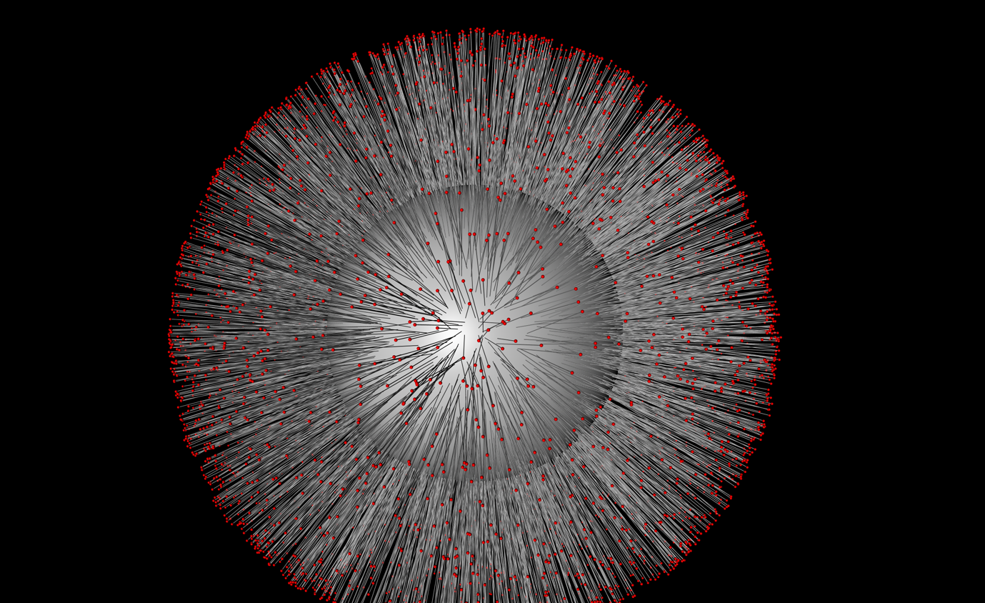

Mah, in realtà potresti prepararti un pezzo di fibra ottica che poi assegni ad hair...come se il capello anzichè avere la forma del capello avesse la forma di quello che vuoi, quindi lo useresti come se fosse un moltiplicatore come mograph...ma con le dinamiche di hair...
In questo caso io ho fatto un cilindro ed una sfera, connessi insieme, alla sfera ho dato un materiale diverso, che nel tuo caso sarà la luminanza e/o il bagliore...
ti posto un esempio e i settaggi da cambiare per farlo e ti posto anche la scena.
così fai in una manciata di minuti...
TEST HAIR.c4d.zip
(48.06 KiB) Downloaded 109 times

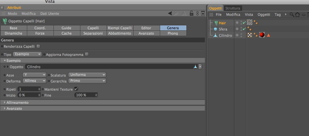

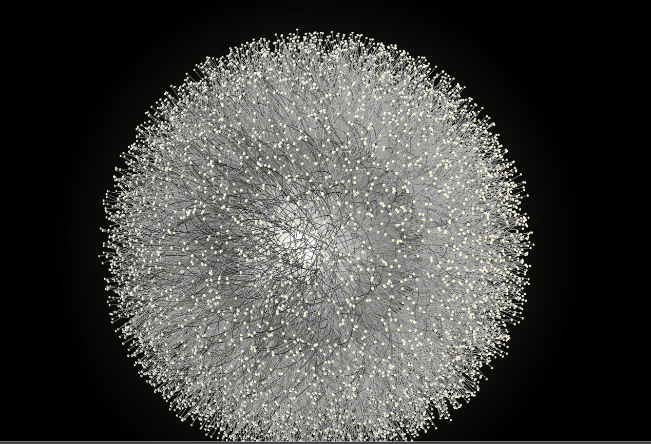

Re: luce hair
Post by nexzac »
un altro esempio con luminanza fatto proprio veloce.. andrebbe visto in un contesto

Allora è tutto ok, solo che il colore della sfera non me lo riconosce... coem hai fatto a dargli un materiale diverso dal gambo?
Posts: 4888
Location: Milano
Re: luce hair
Post by nexzac »
posta uno screenshot..
cmq il cilindro che vedi in gerarchia è quello con sopra la sfera... ho selezionato i poligoni ed ho assegnato un materiale.

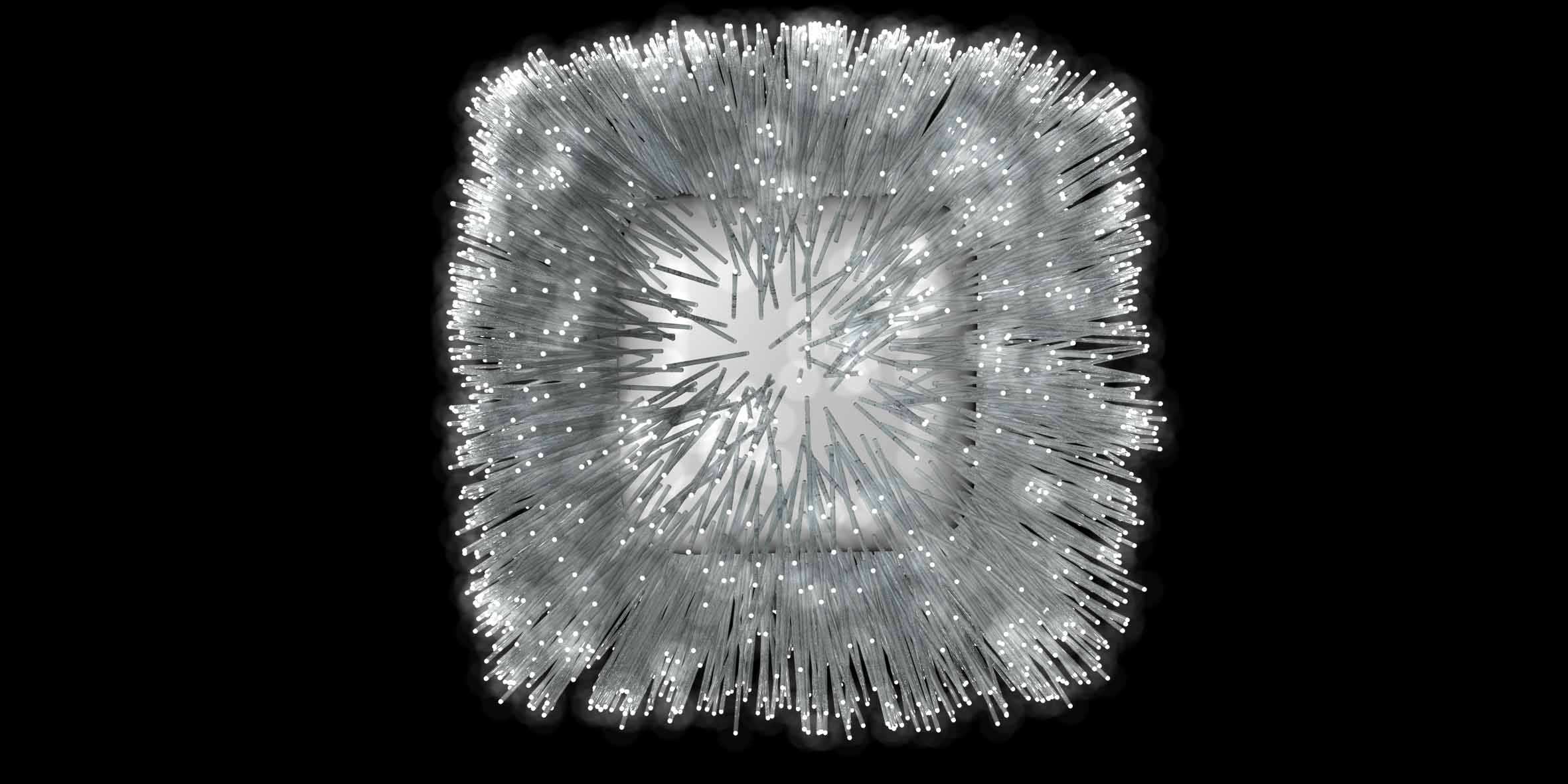

ok ho risolto! grazie di nuovo, ho fatto una piccola prova, poi la metto nel contesto e darò un pò piu di movimento alle singole fibre per farle sembrare mosse dal vento
