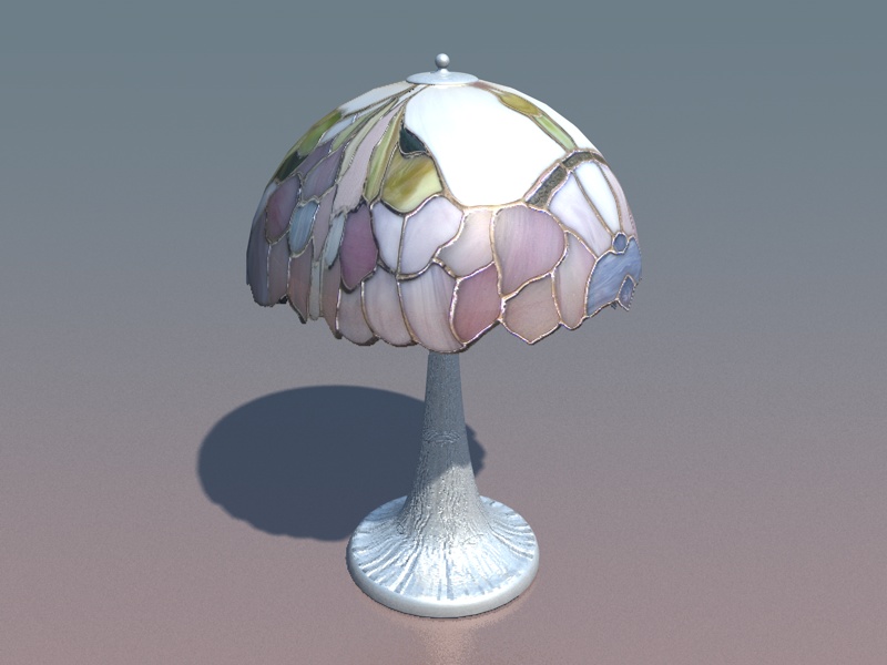

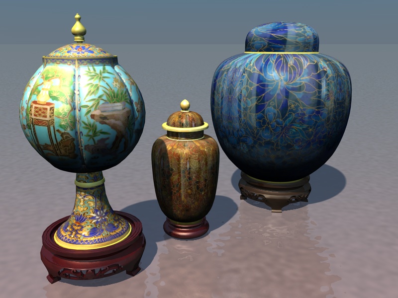

a dimenticavo questo è quanto ero riuscito ad ottenere con la tecnica di affiancamento e deformazione che mi era stata proposta all'inizio.
in ordine:
1) l'urna (azzurra) non essendo di per se riflettente ed avendo sei facce ben definite si presta bene all'acquisizione fotografica e all'unione
2) il vasetto marrone è piccolo e si confonde elegantemente
3) la giara blu al contrario è uno schifo: è estremamente riflettente e si riesce ad unire in malo modo
4) il cappello della lampada e stato "tirato a dismisura in PS e dove si unisce è meglio distogliere lo sguardo (non ho volutamente ripreso la zona di giunzione)
per concludere con le etichette mi sono tolto la briga di fare la sovrapposizione dopo scan:
lo scanner emettendo luce crea dei contrasti troppo evidenti tanto che le parti d'oro diventano marrone ed in fine non riesco ad unire un fico secco di nulla - l'automatismo unisci immagini si rifiuta sia con CS4 sia con Autopano sia con Photostich...
allego anche questo risultato.
