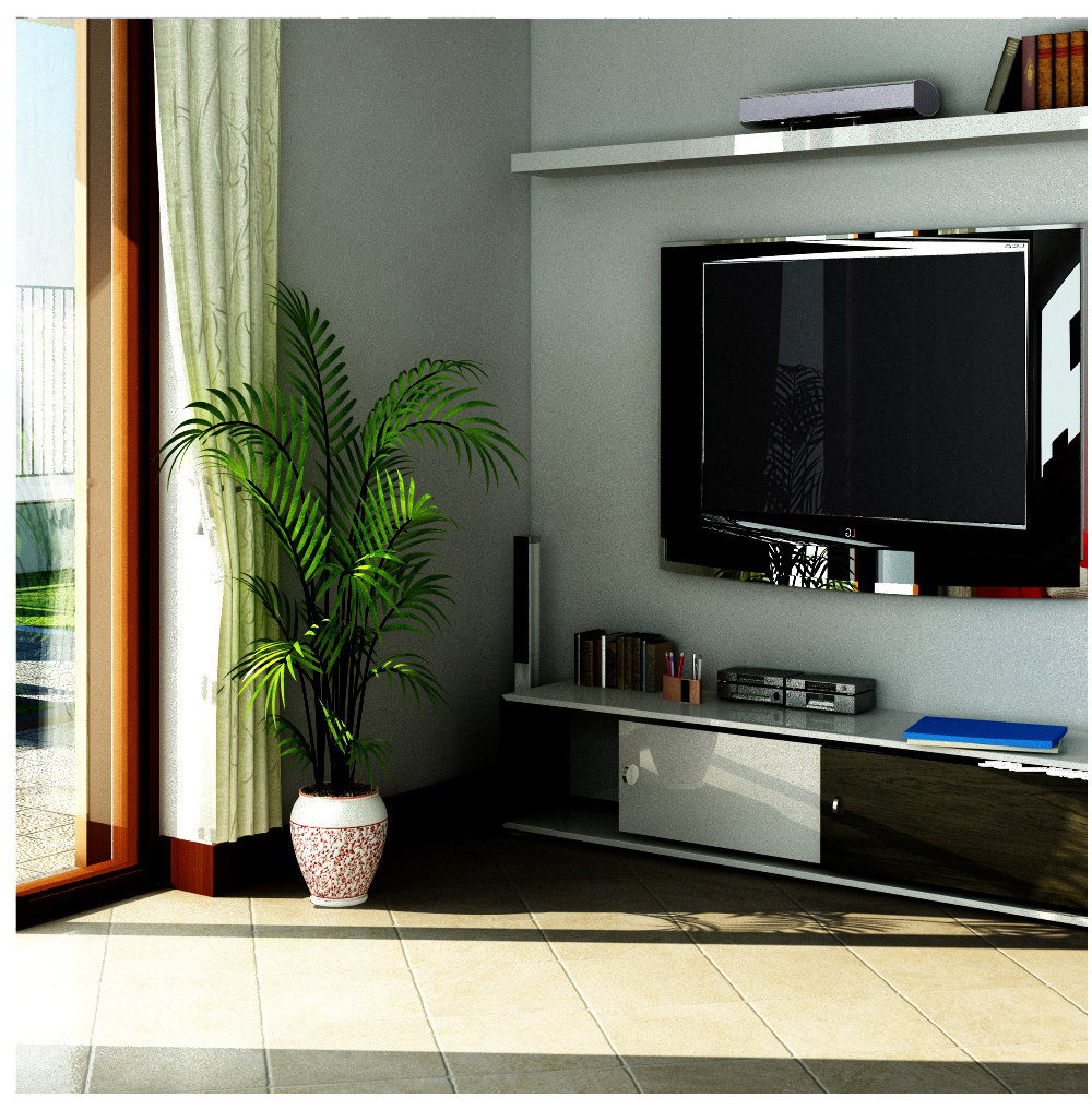

non lo so... io ho notato problemi proprio con il color mapping.. ho provato a modificare un po di parametri, luci e phcam ma nulla... non ottenevo lo stesso risultato...
Queste ad esempio sono 2 bozze fatte con parametri bassi e si vede subito la differenza di contrasto e colori in generale..

la prima è con la nuova versione?

è proprio quello che capita a me!Ho provato anche io a sistemare il color mapping a cambiare le luci, a correggere saturazione e contrasto della Gi ma niente da fare, alla fine il risultato è accettabile ma non paragonabile a quello ottenuto con vray 1.2!Ma com'è possibile! Ci sarà una spiegazione!
