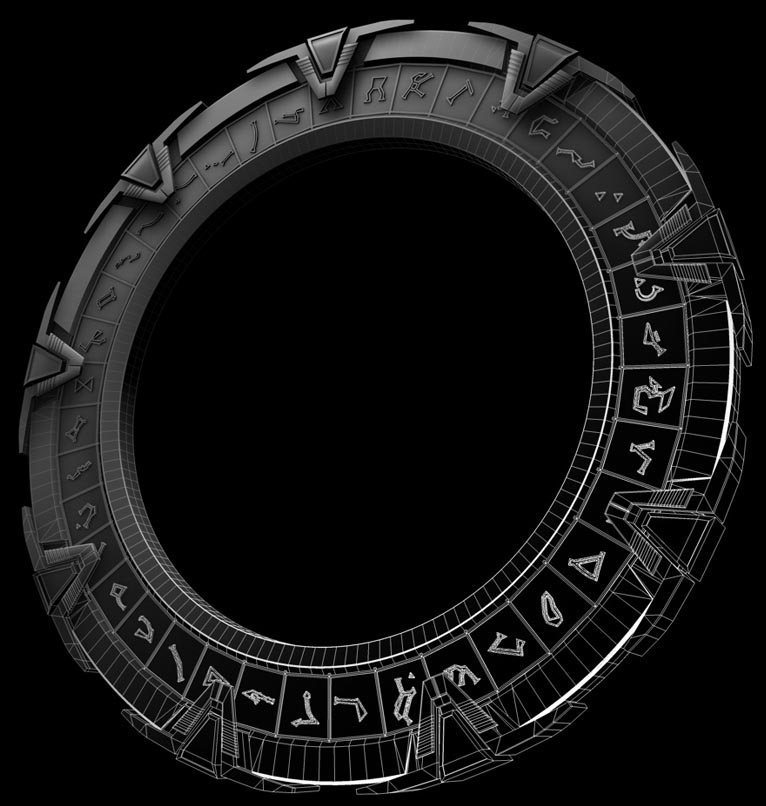

Il mio modello
Il mio modello

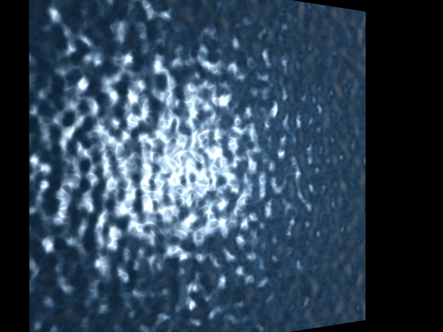

dopo ore di tentativi, partendo dallo shader dell'acqua scaricato da codesto portale, sono arrivato a realizzare qualcosa di vagamente somigliante.
La centralità della specularità l'ho ottenuta soltanto posizionando una spotlight a poca distanza da esso, non sono riuscito a immaginare altri modi...

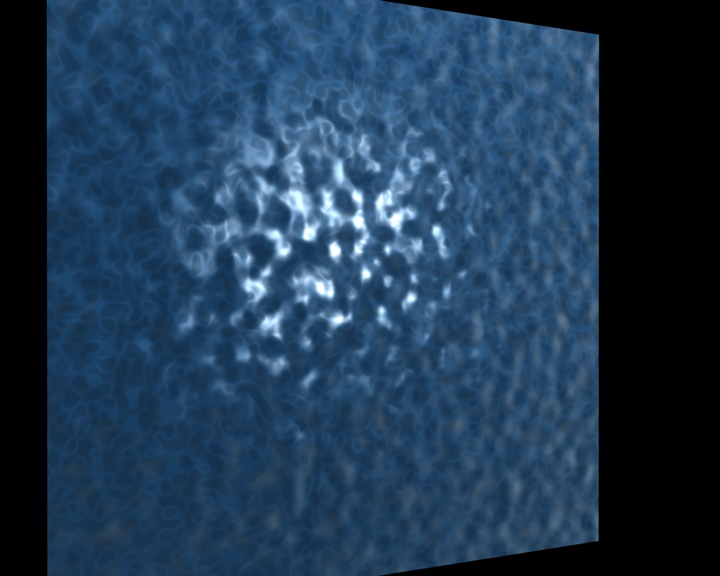

In questo nuovo tentativo ho attivato il canale diffusione e gli ho applicato lo stesso noise degli altri, con la differenza che ho modificato l'alpha e le "strisciate" sono più strette.

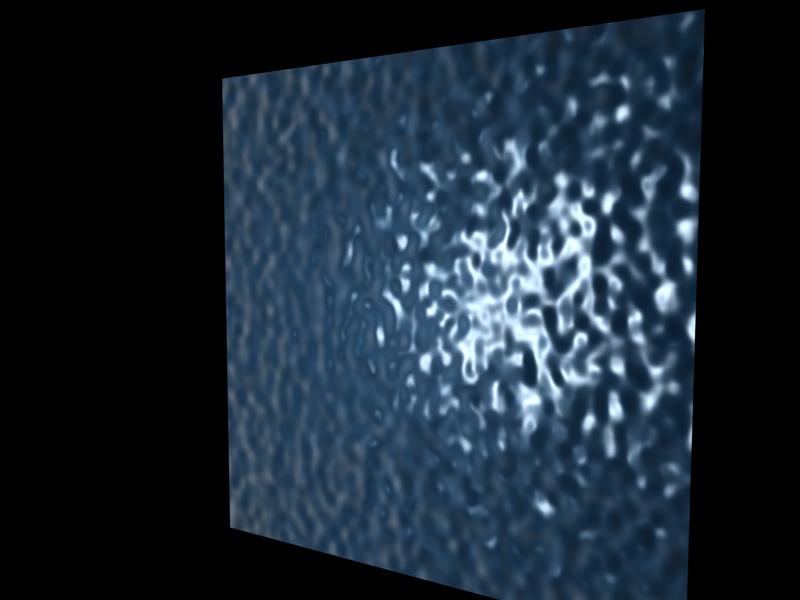

ho tolto la spotlight. stavolta sono riuscito a mettere la specularità solo al centro usando un gradiente circolare nel canale speculare :P

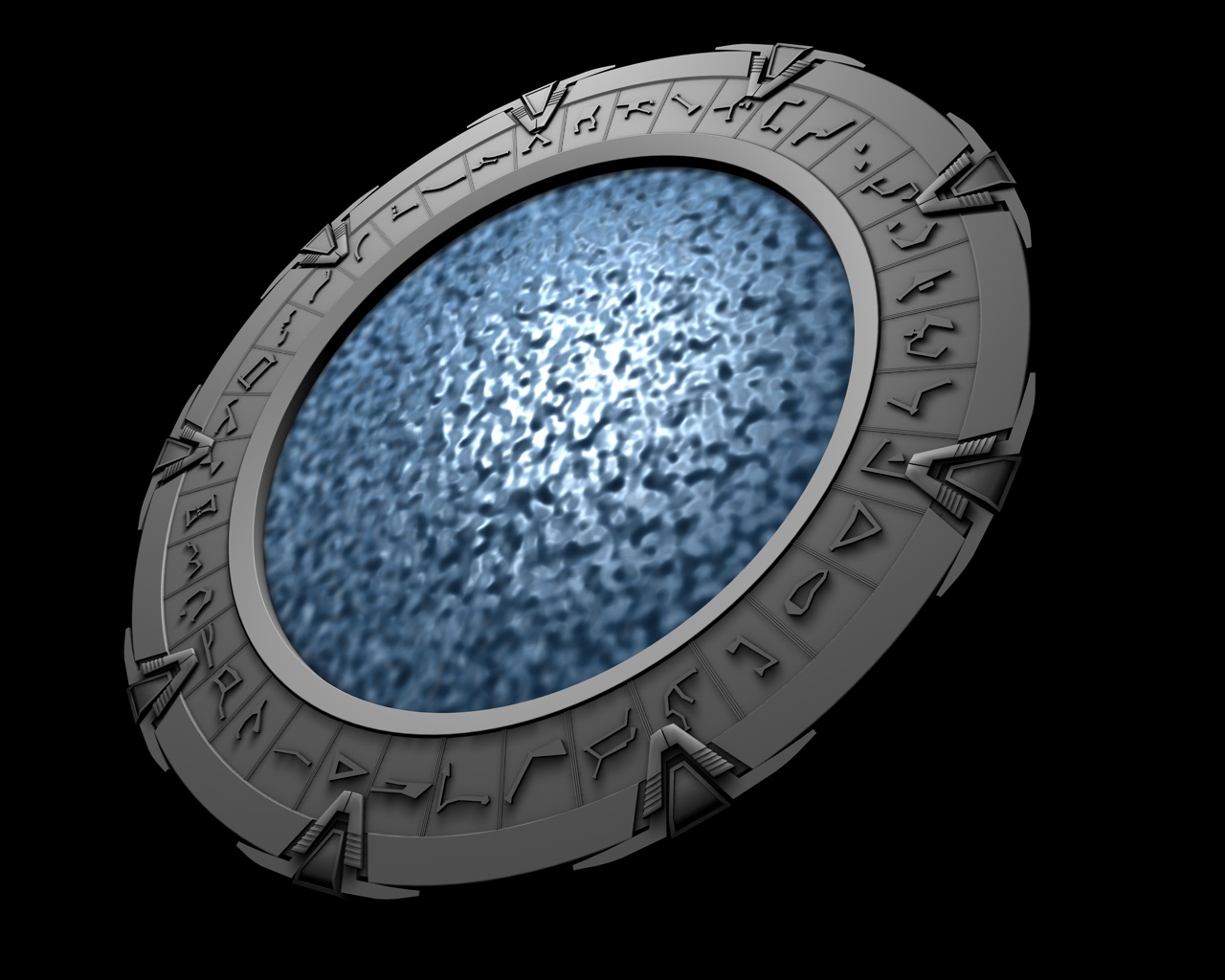

ecco il portale :)

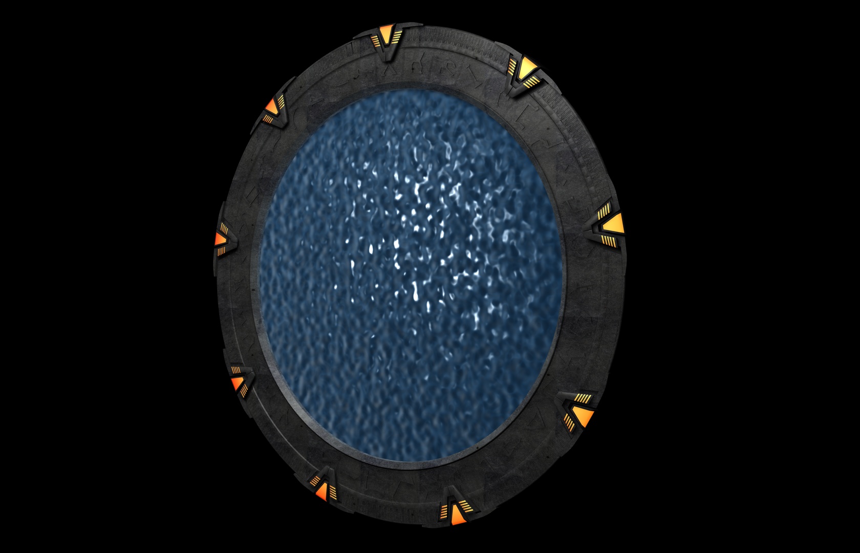

Ho aggiunto i ghirigori poligonali, allargato un po' la circonferenza interna e texturizzato.
non mi convince la texture del materiale, però.
Posts: 10608
Re: [Principiante] Come creare lo shader di uno stargate?
Stai facendo un ottimo lavoro, quando inizierai ad ambientarlo vedrai che anche le riflessioni verranno ancora meglio. Io forse poi valuterei di ingrandire un po l'effetto acqua...ma conviene giudicare alla fine...
Bravo!
