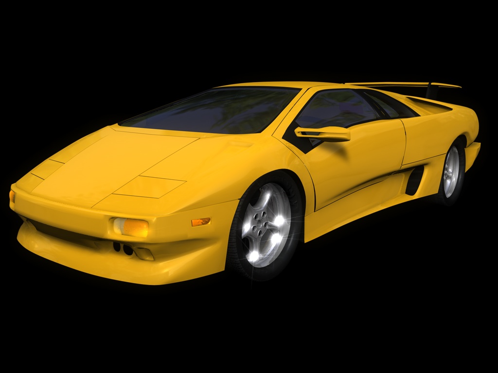

ciao a tutti
ho modellato questa lamborgini xchè mi serve compositarla con riprese video amatoriali... devo quindi raggiungere un certo fotorealismo.
con illuminazione hdri il risultato non cambia molto. ho pensato di "sporcare" un po' il materiale, ma nn riesco ad ottenere risultati soddisfacenti. chiedo aiuto.
p.s. la modellazione naturalmente nn è ancora finita.

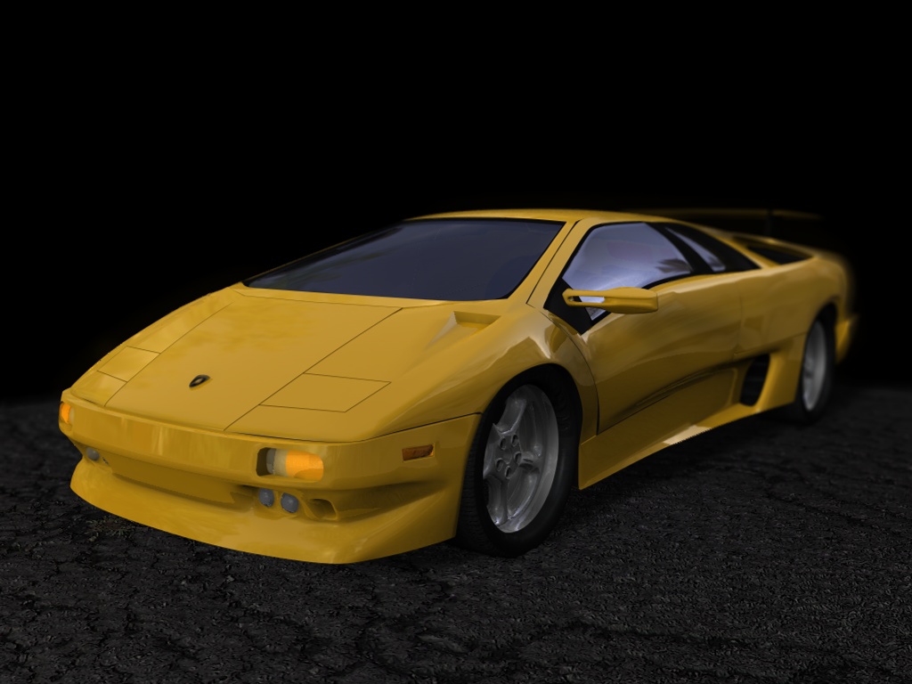

prova materiale... mi sembra meglio
Posts: 10590
azz, direi che hai fatto un ottimo lavoro!
L'unica cosa che ritoccherei, e' la morbidezza di alcuni incavi, io irrigidirei alcune zone, altrimenti sembra "gommosa"...per il resto non saprei proprio da dove partire, io con le macchine proprio non riesco :)

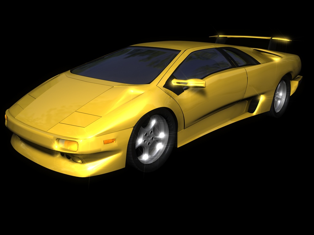

ho indurito le forme come da te consigliato e ho aggiunto alla scena 5 luci in schiera intorno alla macchina (che la seguiranno in ogni spostamento) più una luce in lontananza che simuli il sole. va molto meglio.
la mia perplessità è che si noti il treddì bello definito nelle riprese che di sicuro avranno meno definizione. forse è un po' prematuro questo dubbio... cmq esiste un qualche filtro che bilanci eventuali anomalie di questo tipo?

si esiste, normalmente si mette il filtro ANIMATION, che trovi sotto l'anti aliasing, questo per unificare il "secco" 3D alla morbidezza della foto...
Spesso si fa una leggera sfocatura generale in post-prod.
Oppure anche lo SCENE motion Blur aiuta tantissimo, anzi..e' stupendo.
PS: la luce e' bellissima, compresa la macchina...
