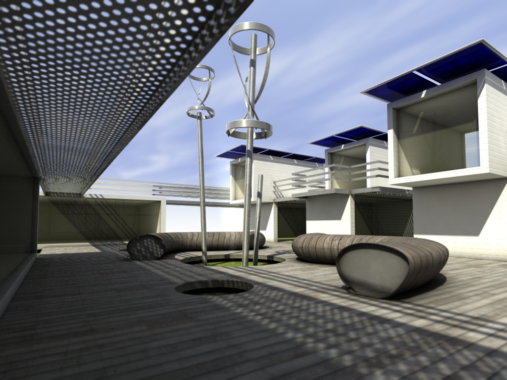

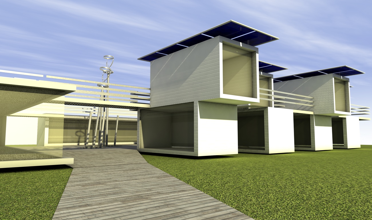

usando la R10 di cinema nel giro di una mattina ho abbozzato un insieme molto sintetico per questa scena.
Ho voluto provare ad affidarmi allo strumento cielo per vedere se era possibile velocizzare il settaggio illuminzione.
é uno strumento indicato secondo voi? o è ancora meglio affidarsi a sfere ( o luce secondaria ) che simulino il cielo e luci infinte per il sole?
lasciando perdere al momento qll che è la qualità della modellazione, che fino alla fine resterà comunque molto semplice,
avete indicazioni su quella che è l'illuminazione?

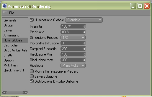

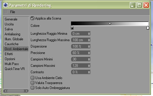

posto i settaggi render oltre a 2 viste di prova
grazie!

A me l'illuminazione sembra buona.

non conosco bene i settaggi ottimali, sono sempre stati anche per me un punto di domanda. attendo anch'io il parere degli esperti.
intanto volevo farti i complimenti per le scene postate.nonostante, come dici tu, la semplicità del'ambiente postato, risulta molto piacevo e e realistico. specialmente la vista sa dotto la tettoia grigliata.

grazie,
ma non vi sembra che siano un pò troppo carichi i colori? o la luce? bo non sò come spiegarmi.

albesissi wrote:grazie,
Dovresti renderizzare la scena senza materiali per valutare bene l'illuminazione... i materiali comunque riflettono il loro colore sugli oggetti circostanti per via del radiosity... per ogni materiale comunque è possibile controllare l'intensità di questa riflessione sia nell'emetterla che nel riceverla.
