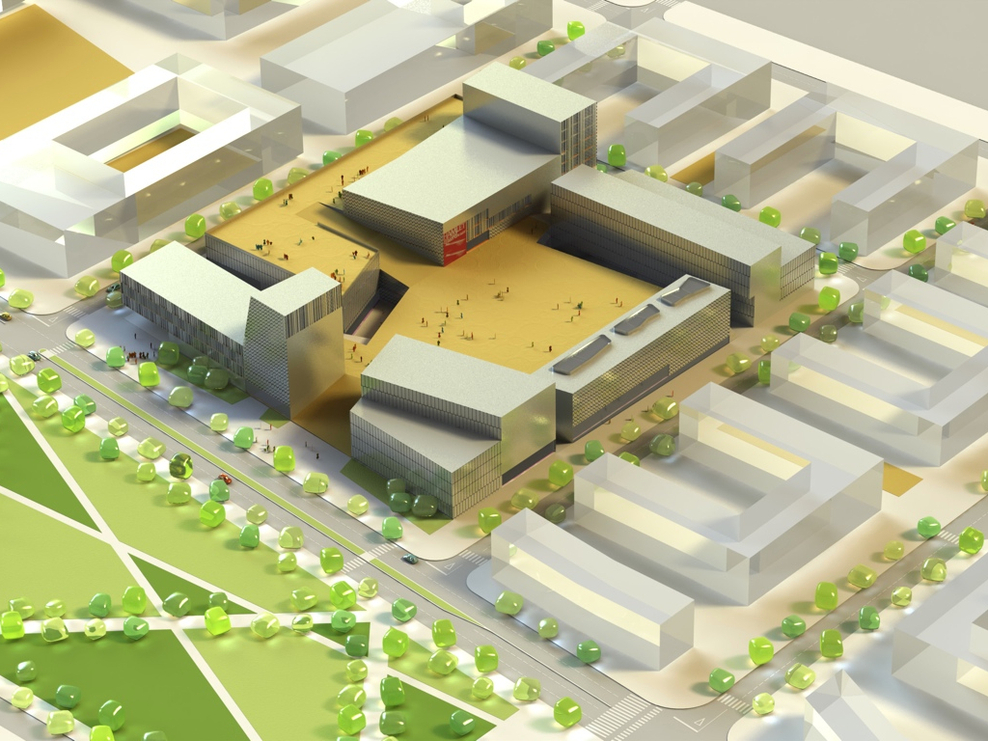

Salve a tutti,
è la prima volta che uso il forum e mi scuso in anticipo se commetterò qualche errore.
Sto elaborando i render per la mia tesi. Il professore che mi segue vorrebbe dei render simili a questo che lui a visto in Spagna.
Io ho provato a creare una scena simile, ma ho trovato grossi problemi con le luci, non riesco ad ottenere lo stesso effetto. Ho utilizzato uno Sky+Sun più una luce distande per ottenere ombre morbide. Nei settaggi ho utilizzato GI (ir+qmc) e AO.
Immagine 1.png (78.76 KiB) Viewed 1698 times
tesi.c4d.zip
(32.45 KiB) Downloaded 92 times
Sono molto lontano dal risulteto che vorrei!!!
Spero che qualcuno di voi possa aiutarmi.
grazie

questo è quello corretto.

ecco il mio consiglio:diciamo che l illuminazione è sbagliata dall inizio,cioè,se vuoi simulare quella dell immagine postata in alto,non dovresti usare una luce infinita come il sole,perchè crea delle ombre nette.devi usare una luce che ti crei delle ombre morbide come vedi nell immagine che hai postato.queste ultime le puoi ottenere utilizzando luci area,,o immagini HDR.poi ho visto qualche settaggio un po sballato,come il trace depth che è a 8 :shock: ed è un valore abbastanza elevato,di solito si imposta a 3.poi il primary density va bene così,che sarebbe la luce che arriva direttamente dalla fonte,mentre la secondary di solito si imposta a 120,e quest ultima sarebbe la luce che rimbalza.io l ho sempre usata a 100,e mi ha dato sempre buoni risultati,poi si potrebbero fare delle prove impostandola a 120.un ultima cosa:i campioni stocastici su high non servono ora,perche devi testare l illuminazione,quindi togli anche i materiali.ciao :)

da quel che vedo dall'altro rendering di riferimento, dovresti dare anche trasparenza ai volumi circostanti e arricchire il circondario

aspetta,se quella che hai postato è la versione definitiva,quoto astaldo,manca di tanti tanti particolari....leva anche l AO

Grazie per le risposte.
ho provato a rimandare il render senza materiali con le indicazioni di GI che mi hai dato.
Ho impostato una luce area con intensità 100 e ombre morbide mappa 750x750
In più ho aggiunto uno sky standard.
questo è il risultato.
inoltre stavo osservando i materiali dell'esempio. sono strani, sembrano tessuti con rifrazione.

questi sono i dati

Mahh, io al posto della luce Area userei comunque una luce infinita con ombre area, magari agendo (ora non ricordo dove) sul parametro che mi fà le ombre lontane ancora più morbide del normale; questo perché se guardi l'esempio, le ombre vicine, tipo quelle degli alberelli gommosi, sono abbastanza nette, mentre le lontane più si staccano dall'oggetto e più sono morbide!
Ok per l'oggetto Cielo semplice!
Il resto, secondo me, è una questione di materiali!
8-)

quindi inserisco nuovamente una luce infinita con ombre di tipo soft.
per i materiali, nell'esempio ci sono dei materiali tipo metallo con rifrazione che però sembrano porosi tipo buccia d'arancia, stessa cosa per gli altri senza rifrazione. per quanto riguarda alberi ed intorno sembrano tipo plexiglass...qualcuno ha suggerimenti su come farli?
xchè non riesco ad ottenere quella porosità.
grazie

ecco un nuovo tentativo.
Ho inserito una luce di tipo infinita con ombre soft 80% mappa 750x750.
Ho provato anche i materiali ma non mi convincono molto.
Scusate se faccio tante domande ma sono alle prime armi.
Grazie a tutti.
