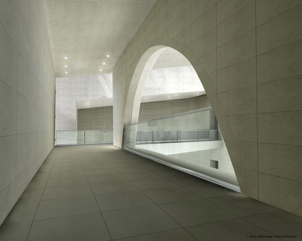

Nel manuale stavo guardando il capitolo 20.2 dove nell'esempio per dimostrare la profondità di diffusione, si usa una luce omni.
Devo usare anche io questa o devo usare gli spot ( visto che nella realtà ci sono i faretti) ?
ho guardato anche il capitolo relativo alle luci ( è fatto davvero bene)
io non voglio vedere il cono ma solo la lampadina illuminata ( non so se mi spiego bene). Posto un'immagine di esempio.

azz, ma stai facendo un ottimo lavoro!! mannaggia :)
Beh, l'uso di uno spot per fare i farettini puo' essere una bella idea, pero' io ora non toccherei la luce che hai fatto solo per ottenere l'effetto delle lampadine...
Per ottenere l'effetto delle lampadina, crea delle luci omni, e spunta la voce DIFFUSIONE, la trovi nel primo tab nella versione 9.5, oppure nei DETTAGLI (tab) nella versione fino alla 9.1.
In questo modo la luce non funziona piu, pero' nessuno ti vieta di accendere la luce visibile, cosicche' avrai delle luci morte, che pero' funzioneranno da "batuffolo" di luce, ottimo a mettere vicino a dove partono le luci...ovviamente l'anello della luce visibile devi restringerlo, il raggio, cosi' potrai fare una piccola illuminazione appena visibile..

Ok questa sera provo.
Grazie ancora.
Ps
l'immagine che ho postato non è il mio lavoro, è solo un esempio trovato sul web.
