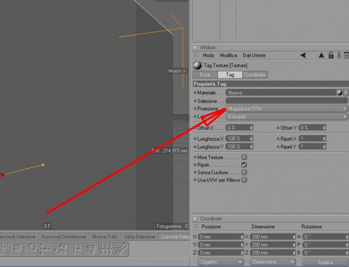

scusami allora non mi sono fatto capire.. in pratica ho esportato un sistema di persiane che in autocad saranno piu di 100 oggetti, cinema li vede come un unico layer perchè io ho dato alle persiane lo stesso layer in autoca, solo che adesso per applicare il materiale wood1 non mi da l'effetto che vorrei, ha un effetto di colore sfumato e non a rilievo come è rappresentato nell'esempio del materiale..come posso fare per renderlo più reale e non effetto colore sfumato?

gli ghai dato come proiezione cubica?

si fatto ma il risultato è sempre lo stesso anche perchè ogni singola persiana è piccola come dimensioni ed è x questo che il materiale applicato nella fase di render da solo una sfumatura di colore. mi kiedo se è un problema di scala del materiale perchè se faccio un cubo di elevate dimensioni mi da l'effetto desiderato come fa vedere in anteprima; ma se lo faccio al layer delle persiane esce solo una sfumatura di colore..

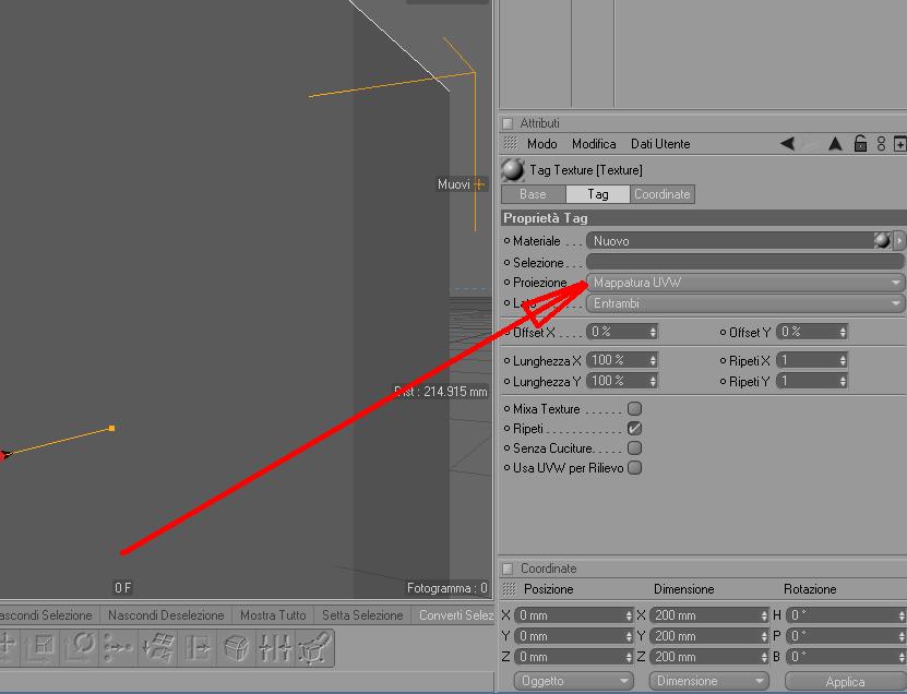

riduci la scala della texture. nell'immagine che ti ho allegato ci sono le dimensioni da regolare. vedi che c'è scritto altezza 100% e lunghezza 100%. tu regola quelle e vedrai che troverai un compromesso valido.

si si è cm dici tu!! ti ringrazio davvero!!.anche in futuro visto che sto usando da poco cinema e quindi avro sicuramente altre domande da fare :D io ti posso risolvere qualche problema?? :lol: :lol: scherzo ovviamentee!! :D
