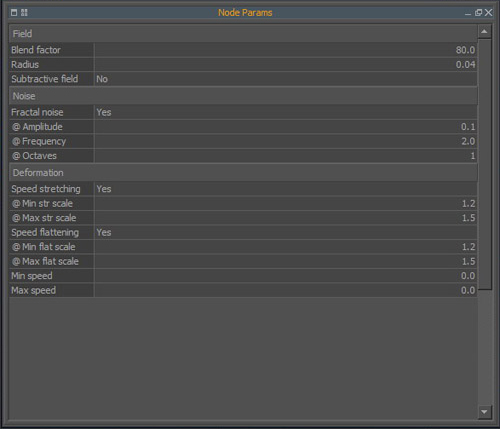

aloa simo carini i test, senza parametri alla mano è più difficile vedere cosa modificare comunque ti dico
-il parametro radius che di default è a 0.04 controlla il raggio della superficie di tipo metaballs per ciascuna particle.
-il parametro blend controlla la qualità della fusione tra le particles.
Ed infine se visualizzi l'albero vedi che puoi modificare alcuni parametri dell'emitter nell'albero della mesh, usa i parametri dell'immagine anche per simulare una sorta di turbolenza nel liquido evitando l'effetto "molla" dei parametri standard.
