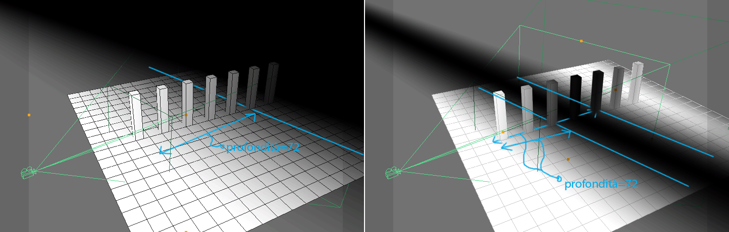

ciao xellos,
una cosa che mi saltava all'occhio in principio, osservando il risultato della tua operazione era che il tuo depth of field fosse "doppio", nel senso che sembra che ci siano due distinti piani di messa a fuoco contemporaneamente, all'inizio io non ci avevo badato troppo.
guardando adesso l'immagine del canale di Profondità sono tornato a riguardare l'immagine iniziale ho osservato a due cose:
1. il tuo canale di profondità è bidirezionale: sia gli oggetti più prossimi alla camera che lo sfondo sono bianchi. se non ho fatto deduzioni errate vorrebbe dire che -in Cinema- hai attivato sia la sfocatura anteriore che quella posteriore;
2. lavorando in PS hai trascinato sul valore 72 lo slider di "messa a fuoco", cioè che il valore di grigio RGB 72,72,72 identifica gli oggetti perfettamente a fuoco.
ora, dottor Watson mi passi quella lavagna... ah, lei c'ha l'ipad! eccheca.. vabbè mi dia quell'altro foglietto, che poi facciamo i conti! :lol:
se dici a PS di intercettare la messa a fuoco sul piano di grigio 72 e il piano è sia un po' davanti che un po' dietro al punto di messa a fuoco che hai impostato in Cinema è probabile che succedano alcune stranezze nella resa. in tal caso -tenendo tutte le immagini renderizzate come sono- direi che non devi tenere lo slider di messa a fuoco del filtro a 0 [al massimo inverti la depthmap], anche se in questo modo puoi lavorare solo sull'intensità del blur. se invece pensi di lavorare la messa a fuoco in postproduzione dovresti usare una depthmap "pura", cioè che distingua solo ciò che è vicino da ciò che è lontano, lasciando il resto a PS.
