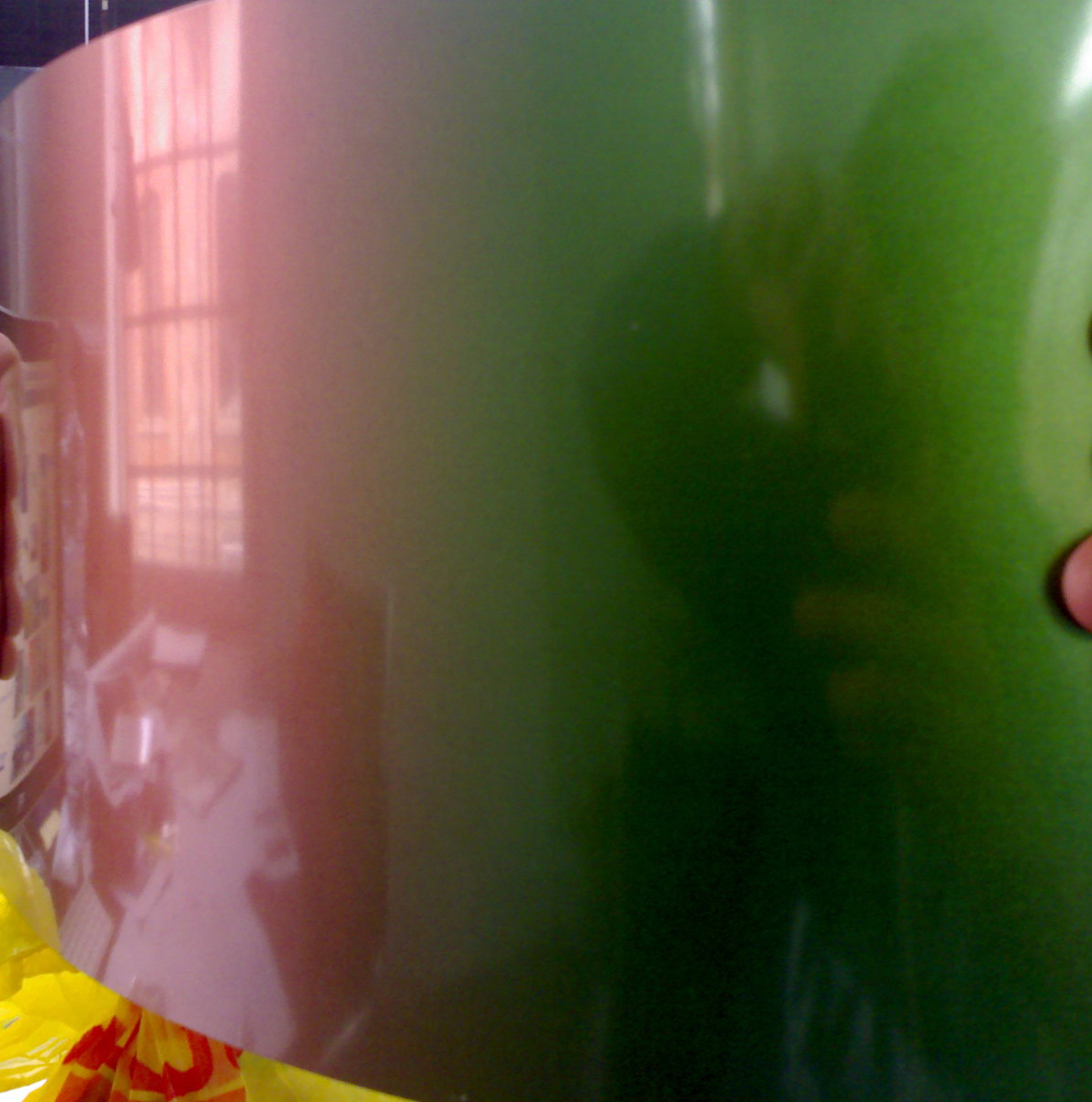

devo creare un materiale particolare. E' una vernice che una volta applicata ad una superficie, cambia colore se osservo la superficie da un'angolatura diversa.
Cambia colore anche se guardo un oggetto curvo. Nel senso che la parte frontale dell'oggetto che sto osservando è verde....la parte invece che curva diventa incredibilmente marrone al mio occhio....è pazzesco faccio perfino fatica a spiegarvelo :-)
Vi allego una foto che ho fatto.
GRAZIE A TUTTI A PRIORI

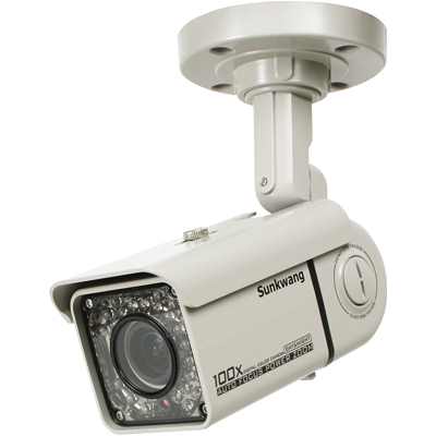

Ti allego cmq una foto che realmente è simile...nel senso che ha parti curva alternate a parti diritte.
Grazie

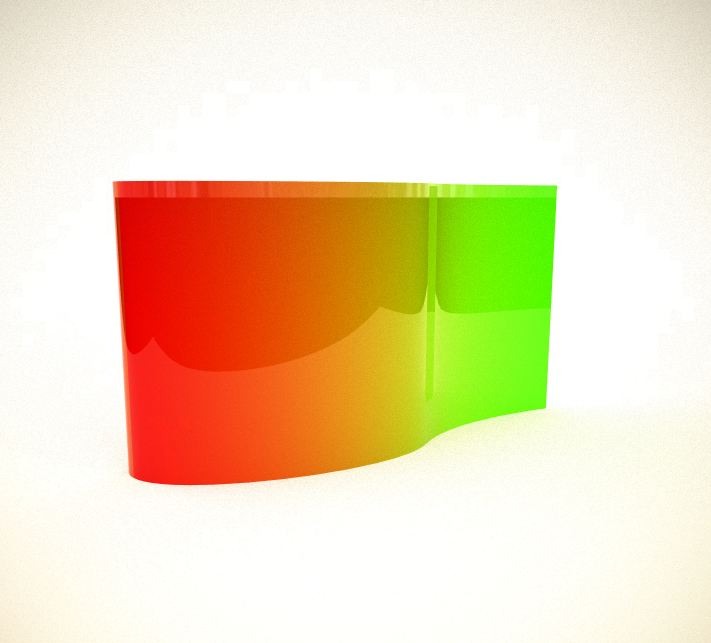

se è un materiale che a seconda dell'angolo in cui lo vedo cambia colore, puoi mettere il fresnel nel canale colore (diffuse layer) e settare il gradiente a seconda del colore che preferisci.

Ciao Renxo...eh diciamo che ci sto provando ma non sembra cosa semplice....l'effetto non è proprio quello che gradirei :-(

beh, adesso non so che forma ha il tuo oggetto (il fresnel lavora sull'angolo di inclinazione della superficie nei confronti del punto di vista) ma secondo me se fai il fresnel e gli dai i colori della foto (prendendo il colore direttamente dalla foto con lo strumento apposito) poi devi solo variare il gradiente a destra o a sinistra a piacere (o cercando di seguire il comportamento del "prototipo"...dovresti fare un po di prove. cè da dire che non è facile capire come si comporta un materiale del genere senza avere la geometria reale...
