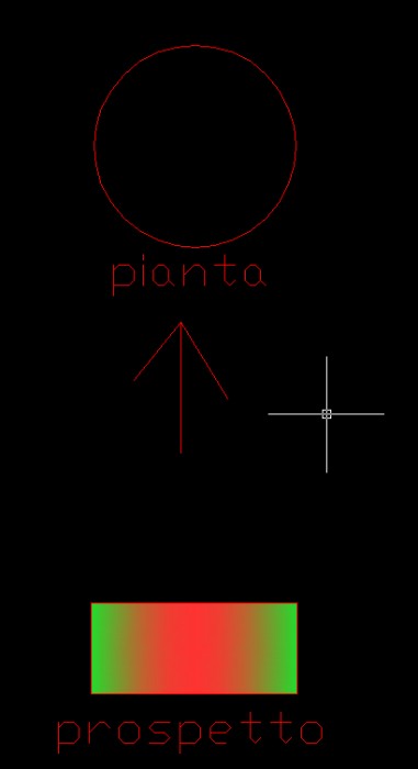

allora, io farei cosi (metodo elementare):
prendi quello che ho capito che tu hai come "materiale" (se ho capito bene è una specie di lamina piatta ma abb duttile).
la pieghi come per fare un semicerchio e la fotografi di fronte:
dovresti avere un effetto come quello che ti ho "brutalmente" disegnato a cad...
il disegno indica in pianta cio che dovresti fotografare (in teoria) e la freccia indica la direzione dello sguardo (o della macchina fotografica). piu in basso puoi vedere una specie di prospetto di questo cilindro ipotetico.Ecco, prendi i vari gradienti di colore e sei a posto...
non so quanti gradienti di colore ti fa il materiale, ma in questo modo dovresti poterli riprodurre abbastanza fedelmente.
ciao e buon lavoro
Renxo

ehm, il cursore invece indica che quando devo fare un printscreen devo stare attento a dove lo posiziono :D

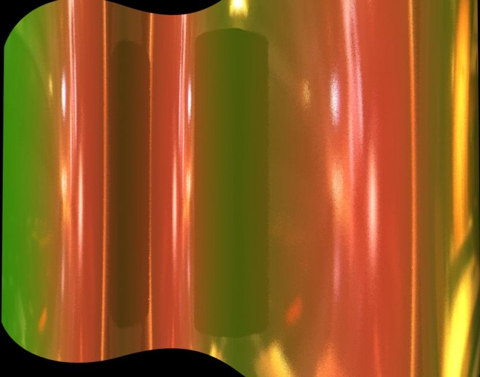

concordo con renxo: ho fatto una prova veloce inserendo il fresnel rosso e verde nel can. colore (mixandolo col bianco ottieni un effetto + o - "slavato"), anche con una immagine hdr nel canale ambiente e un disturbo leggero nel canale rilievo.
Ciao!

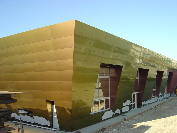

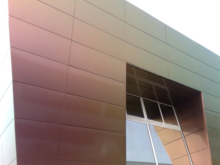

è mica questo il materiale?
abbiamo fatto un lavoro e anche io prima di realizzare il lavoro provai a renderizzarlo, ma mi arresi :)
ciao a presto nico
arcnello
Posts: 3235
Location: riviera di ponente
Re: Creazione materiale...impossibile da creare :-)
Post by arcnello »
ciao nsavino
potresti dirmi chi è l'azienda che produce questo rivestimento ?
grazie

Guerrino
Posts: 52
Joined: Mon Nov 24, 2008 4:16 pm
Location: Vicenza
Post by Guerrino »
Si nsavino è proprio quello il materiale. M'ha fatto impazzire :-) e senza voi tutti del forum che avete risposto non sarei riuscito....ancora grazie :-)
