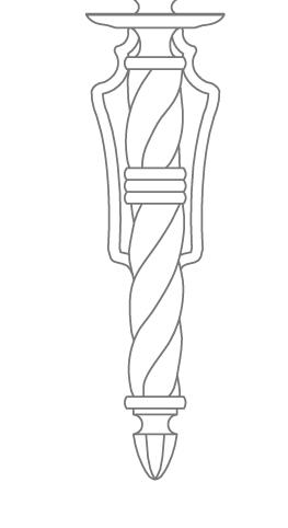

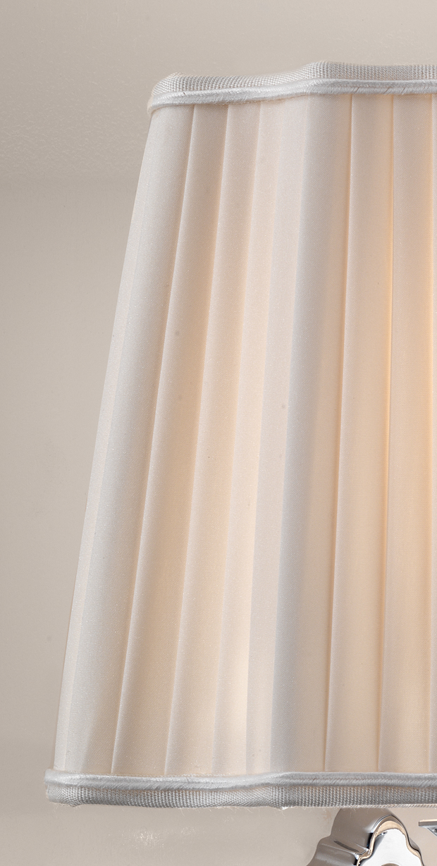

Ciao ragazzi,
vi posto un' immagine che devo realizzare per spiegarvi devo realizzare la parte che si attorciglia che ha una base triangolare con gli angoli smussati da cui partono le 3 parti che si avvolgono fra loro..
ora ho visto che c'è il comando twist e ho visto che gira ma essendo la prima volta che lo utilizzo mi potete dare delle dritte? :(
io pensavo di partire da un cubo al quale applicare twist, ma poi devo mettere il tutto in hyper? o non importa?
Poi devo realizzare una parte in tessuto plissettato, anche qui potreste darmi qlc dritta..parto con una spline? :(
vi ringrazio per l'aiuto in anticipo!

allora, per il cappello della lampada devi utilizzare due forme (in questo caso spline fiori...poi quando hai capito vedi tu) uno piu grande e uno piu piccolo, distanziati (in altezza) e inseriti in un loft nurbs.
poi per fare la parte sopra e sotto (quelle cuciture) prendi le due spline, le copi, e le metti ognuna dentro una sweep, con un'altra spline ovale come sezione.
per quanto riguarda invece la parte attorcigliata, niente di piu facile.
prendi sempre un fiore, e lo inserisci assieme ad una spline dritta dentro una sweep.
poi devi giocare sui profili della sweep.
in particolare cè un profilo che parla della rotazione, aumentando i giri e aumentando la suddivisione in parti della spline dritta, riesci a controllare la modellazione.
ciao e buon lavoro

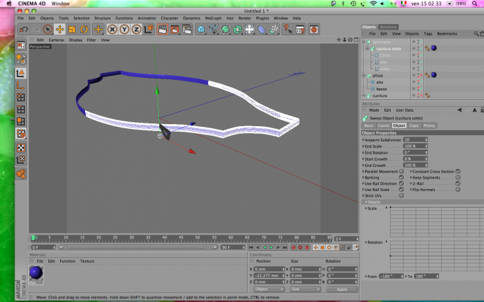

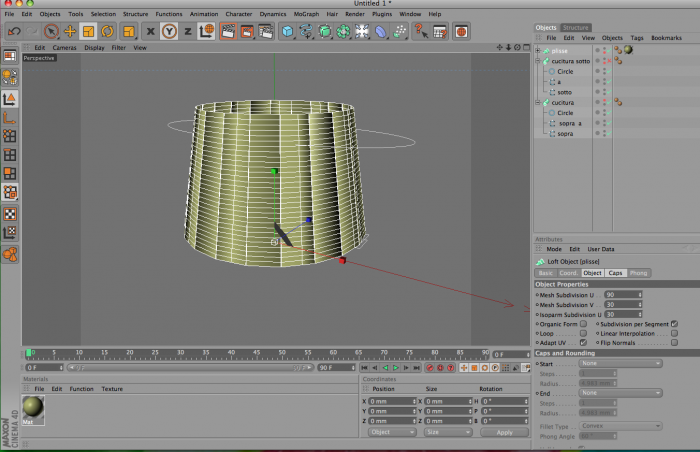

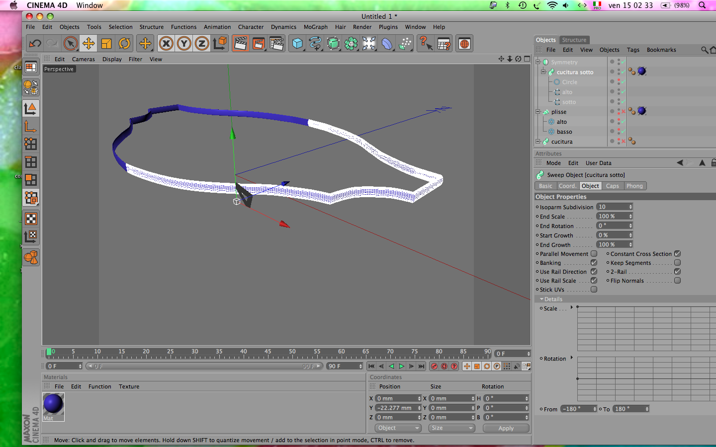

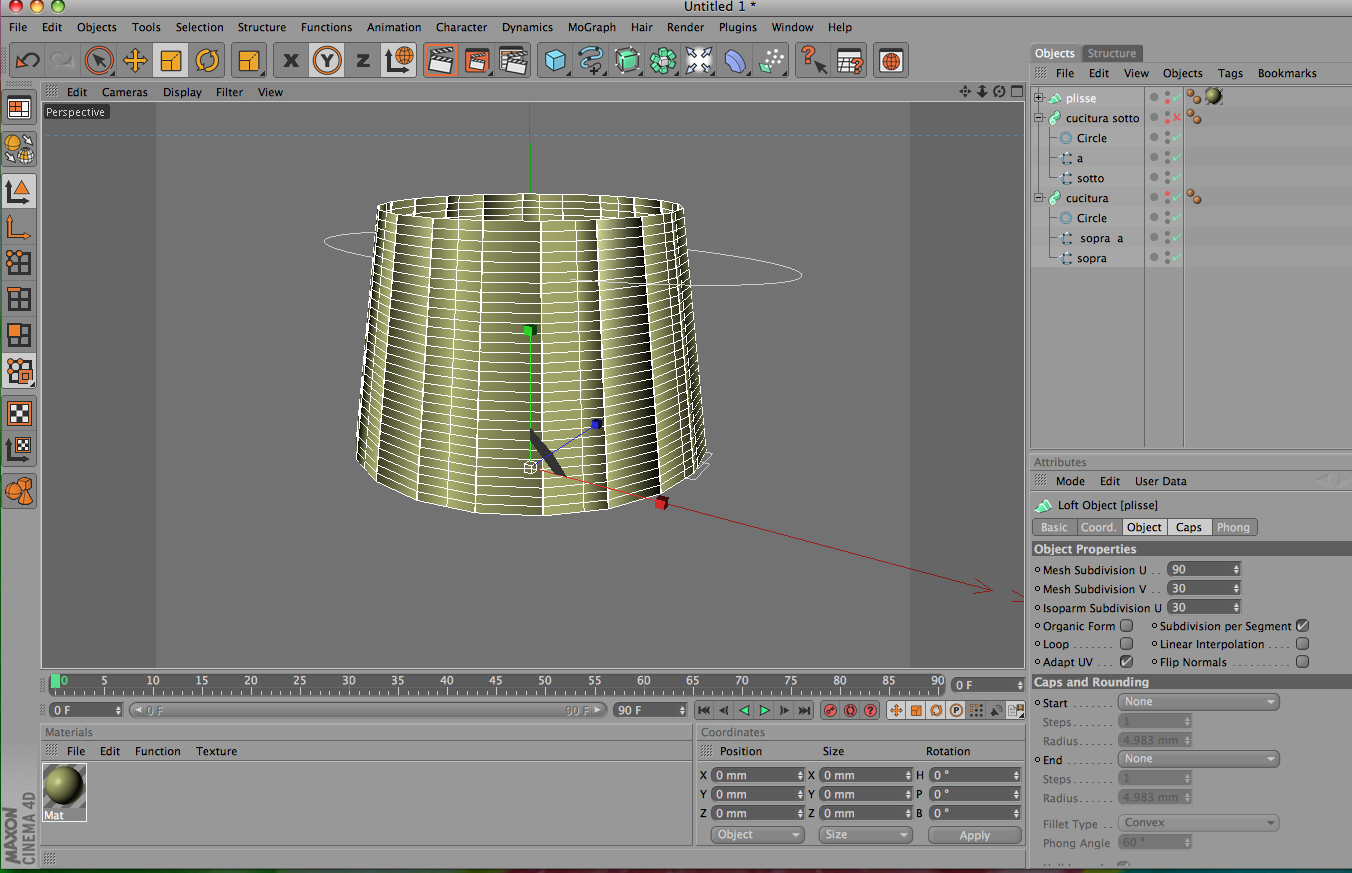

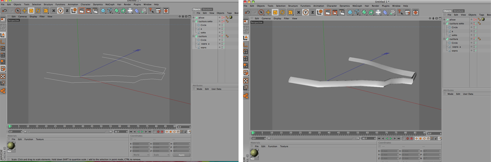

metto le cose che sono riuscita (termine improprio) a fare finora .... sicuramente sbaglio qualcosa e la pianta della parte della lampada..come dire mi sta fuorviando
X il cappello
ho preso i due spline fiori ho dato un tot di petali, posizionati ad altezze diverse e messo il tutto in loft
ma anche se riesco a dare un motivo plisse non so come poi fargli seguire il perimetro del cappello della lampada
per le cuciture
mi sono messa in pianta, ho preso una spline e ho fatto mezzo perimetro, ho fatto una copia della spline e posizionata ad altezza diversa> ho messo il tutto in sweep con un cerchio in cui ho spuntato l'opzione ovale e ho messo il piano xz > il risultato è quello che vedi temo ci sia qualcosa da diversificare forse nei parametri ...
in sweep i parametri sono isoparm sud 5 e il resto l'ho lasciato di default
consigli?
ps grazie per il torciglione!!!
cappello
cappello

questa è una vista più vicina del cappello
cappello
cappello

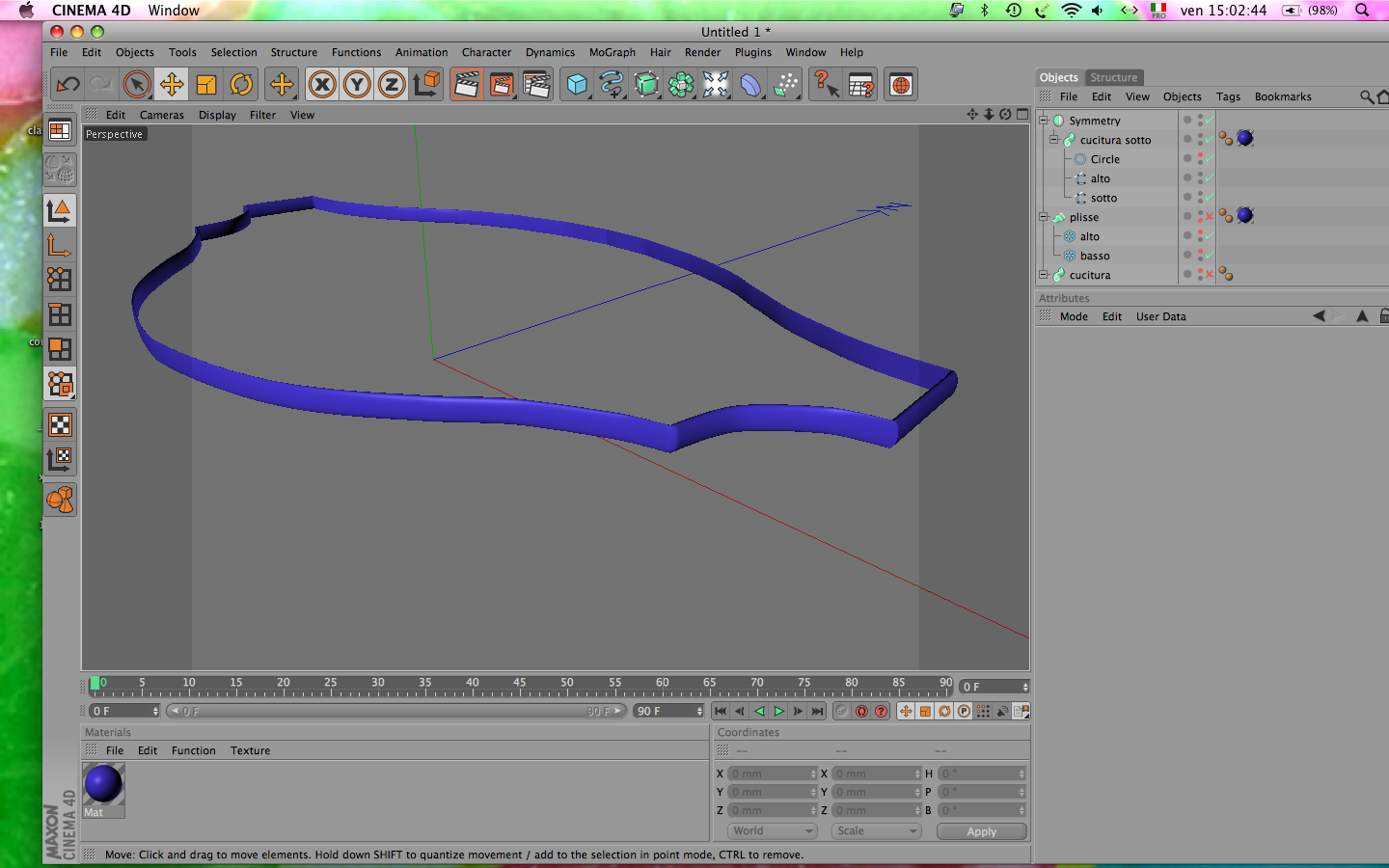

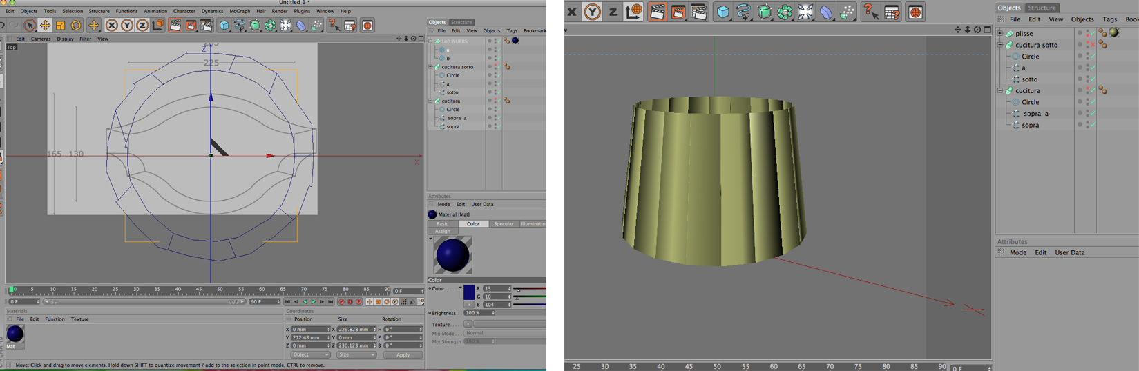

ho modificato le cuciture questo è il risultato e il perimetro che dovrebbe avere anche la parte plisse
che ne pensi?
sviluppo delle cuciture
