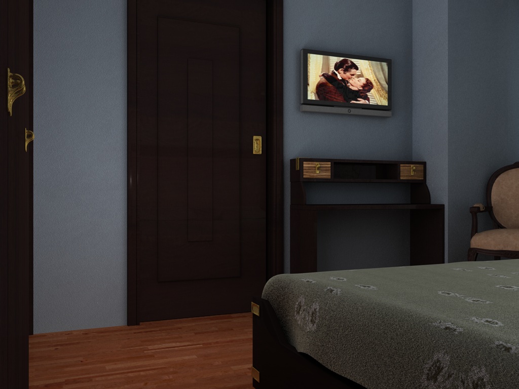

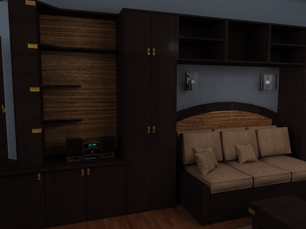

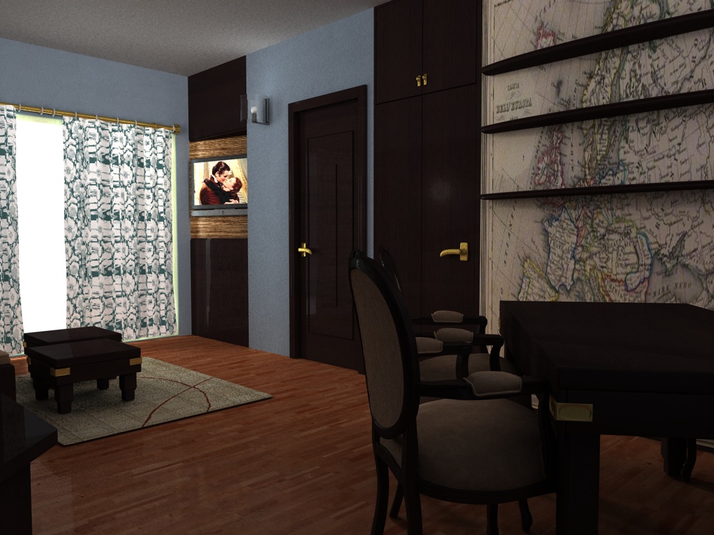

Gentilissimi, vorrei che queste immagini fossero più luminose.
Ho impostato le luci dall' esterno, 2 omni a 130 % ombre area
dentro alcune piccole luci omni, al 30%.
IG profondità diffusione 2
IP 100%
IS 100%
Ho provato ad usare il sistema con la luce infinita come da manuale a pag 270 ma non mi dava luce , come mai?
Chicco
qui la zona stereo è molto scura
qui mi piaceva dare un effetto luci accese
vedete che fuori è tutto bruciato!!<br />e dentro invece è tutto scuro

ho riprovato a mettere una luce infinita, fuori settata a mille, e vedete dall' immagine tutto nero.
Ho tolto i vetri dalle finestre, anche se avevo usato il materiale vetro di architectural.
Mah!!
qualche suggerimento, ho fatto l' esercizio del libro e mi viene perfettamente!!
Chicco

e' strano per sino il fatto che non ti crea nessuna ombra all'interno della stanza, cioè, se partiamo da zero, una stanza con finestra e solo una luce infinita con ombre area, senza toccare altri parametri nella IG, almeno si dovrebbe vedere tutto nero e parte del pavimento o del muro illuminato dal sole. cmq ho visto i parametri che hai usato, le luci omni ti appiattiscono un pò il tutto secondo me. c'era un post tempo fa che si chiama stanza base, cmq ti allego la scena, prova a partire da qui.

Ho capito mi era venuto il dubbio ma ormai ho fatto in altro modo.
Nello stereo che ho preso qui dal sito, e grazie a chi lo ha fatto perchè è veramente splendido.
C' è un cubo che si vede che serviva per la sua ambientazione.
é molto grande più grande del mio modello e andava a coprire le luci infinite.
Niente sarà per la prossima volta esperienza insegna.
