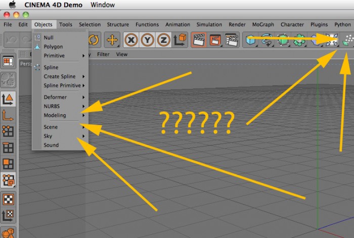

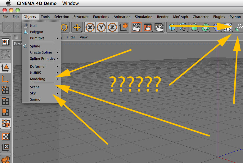

Ho scaricato la versione demo di c4d, la R12.
Provando a fare un tutorial sulla fisica mograph e le particelle mi sono accorto che... colpo di scena...
1:- il tag Rigid Body non c'è tra i tag possibili mograph.
2:- nel menu objects non c'è la voce particle (sebbene sia presente e ben in vista l'emitter tra i pulsanti del layout)
qualcun altro ha riscontrato il problema?

Nella R12 sono cambiate un po' di cose... le dinamiche non sono più legate esclusivamente a mograph ma fanno parte del nuovo sistema di simulazione. Trovi tutto quello che ti serve nel menù Simulation, che contiene sia le tag per i corpi rigidi e morbidi, sia il vecchio sistema di particelle e ThinkingParticles. Anche nell'object manager trovi le tag sotto la voce Dinamics (non più sotto mograph). Non ho visto il tutorial di cui parli ma se è fatto con la 11.5 probabilmente alcuni passaggi sono diversi se lo esegui con la R12

Tra l'altro, relativamente al tutorial che hai linkato, non è più necessario l'utilizzo di mograph per ottenere quel risultato... in quel caso infatti l'utilizzo di mograph è stato fatto esclusivamente come escamotage per poter utilizzare le dinamiche... ora ti basta applicare un tag rigid body al cubo inserito come figlio dell'emitter e a tutti gli altri oggetti che devono interagire nella scena.

Problema risolto!
Vi ringrazio! Siete stati rapidissimi.
