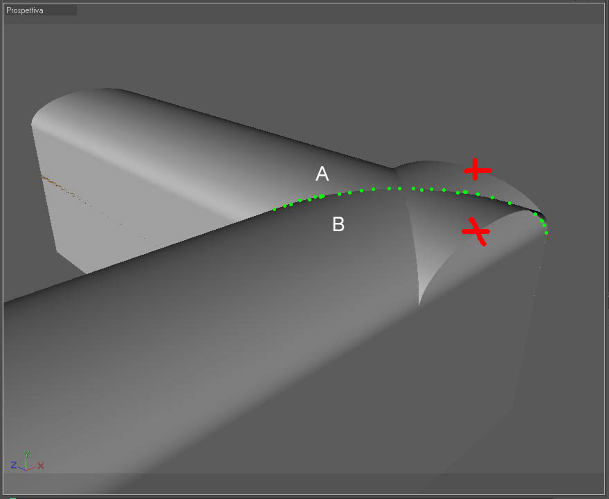

Sto modellando un appartamento con soffitto a volte a botte che si incrociano ad L.
Le due volte hanno una stessa altezza in chiave ma una luce (larghezza) diversa.
L'intersezione nella realtà taglia da spigolo interno a spigolo esterno della L (puntinato verde).
Devono restare solo le parti A e B ai lati dell'intersezione e togliere le parti con le X rosse.
Spero di essere stato chiaro...
grazie :)

ciao, condivido pienamente il discorso sulla modellazione!
Eccoti un metodo:
1) create le 2 volte le intesechi facendole sbordare (quando si usano le booleane è necessario!)
2) crei la 1° booleana come nello screen 2: poi la copi ed incolli ed inverti l'ordine delle volte. Questo servirà dopo..
3) le rendi modificabili, poi selezioni in loop e tagli i pazzi che non servono..fatto!
Così l'innesto sarà preciso: nota la leggera "S" che si crea nell'intersezione avendo, le 2 volte, diverse quote d'imposta.
Bye!

@ myskin: grazie del suggerimento, avevo provato anch'io qualcosa di simile usando la boleana a+b e poi, rendendolo editabile, con pazienza avevo tolto tutte le parti in eccesso. Mi sembrava che ci fosse qualcosa che non tornava, ma forse avevo steccato qualcosa. Riprovo.
