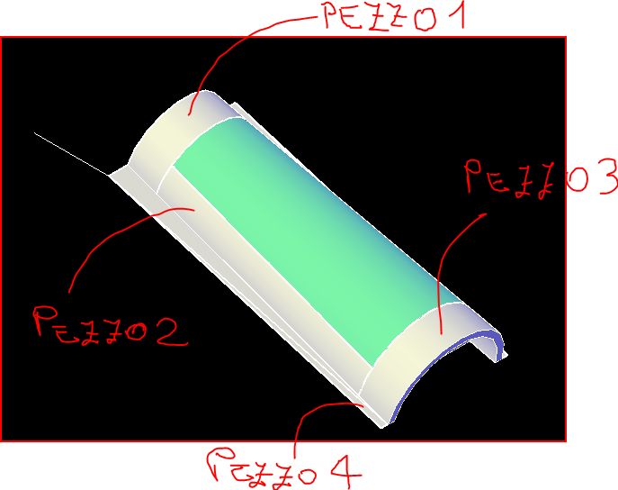

Ciao ragazzi!, ho un problema che non riesco a risolvere, ho modellato in autocad2009, delle tegole fotovoltaiche quindi si può dire che ci sono più pezzi che compongono una tegola; per alleggerire le operazioni ho fatto un blocco e poi copiato in successione per fare l'intera copertura di tali tegole. Il problema è che i pezzi della tegola li ho rimasti così ma non uniti come unico solido! Cinema4d mi riconosce queste tegole solo quando sono unico solido!1 ci sarebbe un modo per caricarle ugualmente anche senza unire i vari pezzi?? perchè altrimenti mi tocca rifare tutto!! per capire meglio vi allego un immagine! vi ringrazio anticipatamente per l'aiuto!!

Non ho capito molto di quanto hai scritto.........percui provo a risponderti.
A parte che queste cose andrebbero pianificate prima (se hai già ricoperto il tetto con le tegole, mi sà che devi ristendere il tetto), in Cinema, una volta importata una tegola, rendi poligonali i 4 pezzi, li selezioni, tasto dx "Connect". Ora Cinema di avrà creato una singola tegola che è la somma dei 4 pezzi. La singola tegola così creata la duplichi e rifai il tetto. Se hai MoGraph puoi usare un Cloner e distribuire le tegole sulla superfice del tetto. O con altro metodo, come vuoi......E sempre se ho capito bene.
