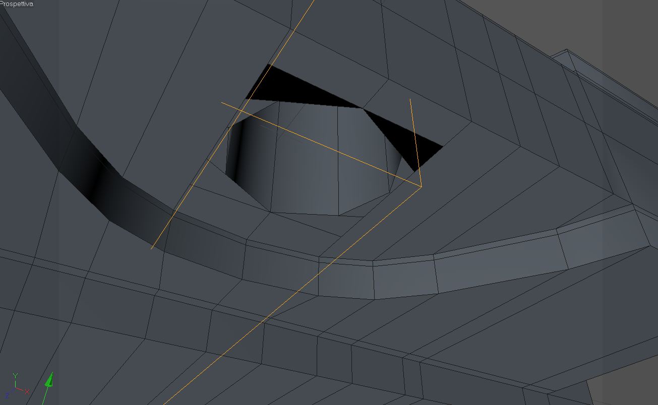

Allego i 2 wire + progetto in caso vorreste dare un occhio
Con 3 poligoni, riesco a tirar fuori più problemi io, che non la pixar con la modellazione di toy story 3 :D
EDIT: quei due poligoni neri sono cmq quadrangoli, ho spostato i vertici per evitare di fargli fare quel difetto..cmq non ha risolto il problema di base :D
Chiave.rar
(13.04 KiB) Downloaded 85 times
Questa è la parte dove si presenta il "gonfiore"

Ho risolto..mi mancava uno stupido taglio alla base...

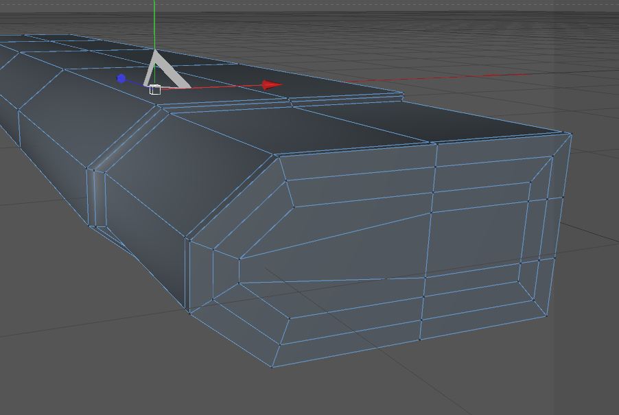

Rieccomi. Sono al 200millesimo tentativo, continuo a rifarla da zero ogni volta perchè non mi garba...
Ho fatto un tutorial al contrario..nel senso che ho fatto gli screen di ogni passaggio, ma chiedo a voi se è giusto o meno :D
Ecco qui le immagini in sequenza.
sono sulla strada giusta o completamente fuori? Il triangolazzo come lo elimino?
Grazie!
edit: sono in ordine inverso le foto..l'ultima è il punto di partenza (ma va? :D )
Arrivo qui e mi trovo questo triangolazzo grrrr
Sposto punti e cancello poligoni centrali per dare la curvatura
Estrusioni interne per avere un po' di poligoni
Un po' di estrusioni per tirar fuori la coda
Sposto/cancello delle cosine e faccio simmetria
Va bè, creo il cubotto suddiviso più o meno a casaccio
TheTruster
Posts: 535
Joined: Sat May 17, 2008 8:56 pm
Location: Messina
Re: [chiavetta usb] Non ce la posso fare :D
Post by TheTruster »
Finora la strada sembra quella giusta ;)
Igor81 wrote:Il triangolazzo come lo elimino?
Con un paio di tagli dovresti riuscirci :)
Il triangolo diventa quadrangolo e nello stesso tempo guadagni qualche poligono per fare il cerchio del buco un po' più dettagliato.

Ah, quindi anche se è un quadrangolo così "estremo" non crea problemi? Pensavo fosse meglio evitare anche questi...buono a sapersi, grazie :D
elisa
Posts: 1309
Post by elisa »
Se puoi ovviamente evita i triangoli ma un poligono quadrato , anche se un Po deformato in linea di massima non da problemi ammenoche i suoi 4 punti non siano esageratamente distorti tra loro , in ogni caso appena attivi l'hyper vedi subito se va bene o si formano ombre strane
