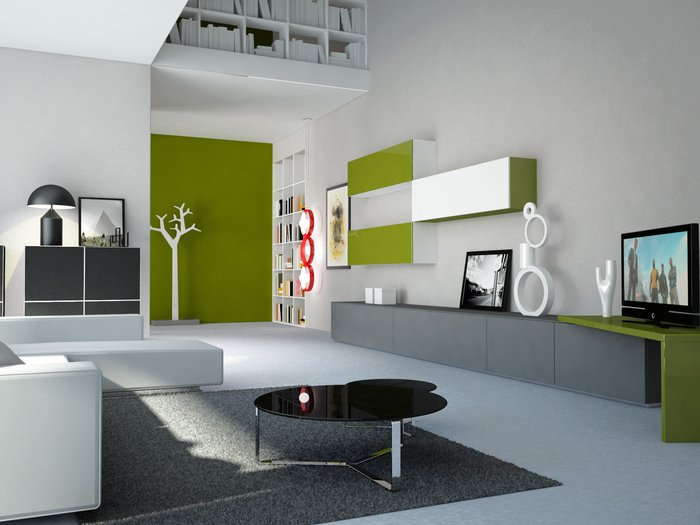

Primo rendering INTERNO

Basta chiacchiere e vi faccio vedere il primo risultato...

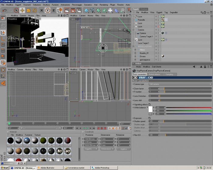

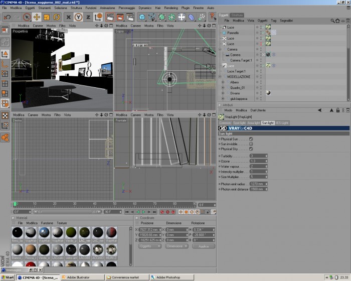

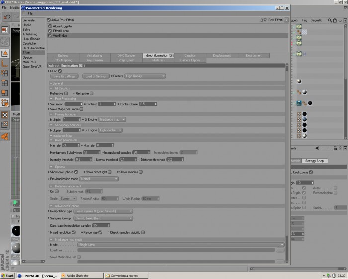

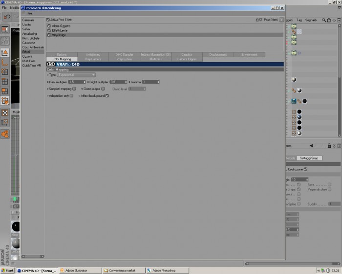

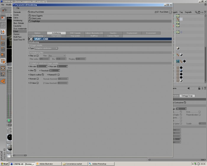

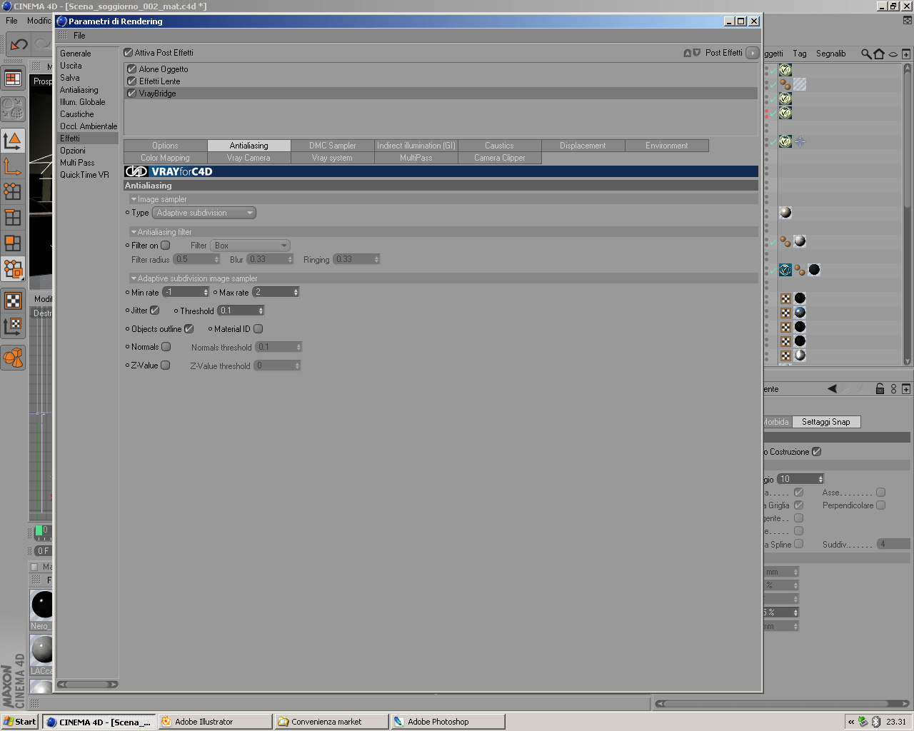

Vi metto anche i vari settaggi nella speranza che qualche anima pia mi dia dei consigli per migliorare....
Grazie anticipatamente... :D

bello, ottimo inizio.
se vuoi togliere le macchie chiare/scure sulla parete verde, devi aumentare i parametri hemisferic subdivision e hinterpolated sample nei parametri dell'irradiance map, prova rispettivamente con 75 e 35.
aumenteranno leggermente (in proporzione alla capacità del tuo pc) i tempi di render, ma dovrebbe risultare il tutto piu pulito.

Sui quadri è meglio mettere una materiale vetro quasi totalmente trasparente ma con un po' di rifrazione per dare un leggero riflesso? Voi come fate di solito?

Re: Primo rendering INTERNO
Le basi del soggiorno sono grigie ma forse erano meglio nere???
La scena forse è generalmente un po scura....
