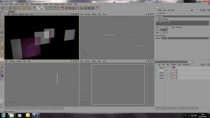

ho imparato ad usare C4D con i vari tutorial su questo sito ma non riesco a scrivere su un piano che ha già inserita un'immagine con il 50% di trasparenza. Nemmeno selezionando l'oggtto funziona... come sosso fare?
Grazie.
Questi sono i piani sui quali non riesco a scrivere co l'opzione Text.
benvenuto!
L'opz. text (come le altre spline dell' stesso menu) deve essere figlia di un oggetto nurbs per essere visualizzate. Nel tuo caso puoi metterla in un estrusione a spessore zero, e già puoi visualizzarle se renderizzi.
Aloa!
Sono passata da BP 3d Paint ed entrando in modalità standard ho inserito il testo come un nuovo solido al quale ho dato profondità 2 e l'ho posizionato sul mio piano.
La cosa bella di C4D è che puoi trovare più modi di fare la stessa cosa.
