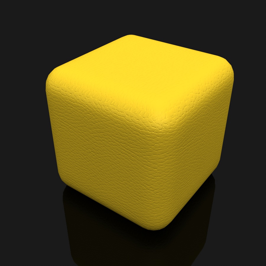

..ciao si è un pò do plastica... ma il problema non è la texture quanto il settaggio del materiale... speculari glossy etc...
Comunque se non ricordo male mi sembra di aver condiviso la texture di una pelle semplice che puoi utilizzare come vuoi.
http://www.c4dzone.com/it/download/text ... le-634.htm

Grazie anto, ancor più sei stata il/la solo/a a rispondermi. Ho trovato una bella texture per la pelle.Penso che il risultato è decisamente migliorato. allego anche la texture se a qualcuno può esser utile.
