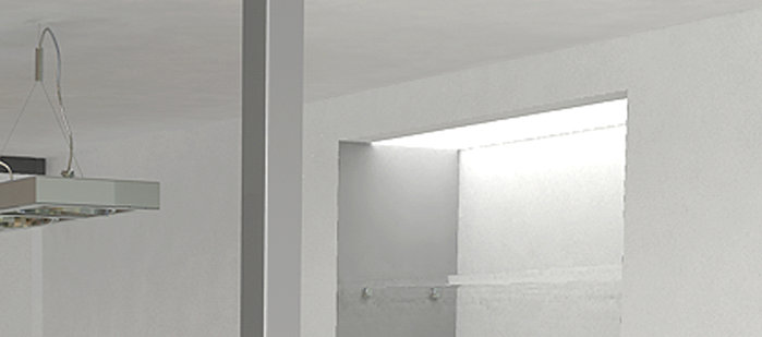

prova ad inserire degli spot con ombre attivate... se vuoi anche attivare la luce visibile, ma io non lo farei sinceramete.
Nell'immagine che allego invece nella nicchia ho messo un piano con appliccato un materiale bianco con luminanza a 120%. Come vedi emette luce.. dipende dall'effetto che vuoi ottenere.
